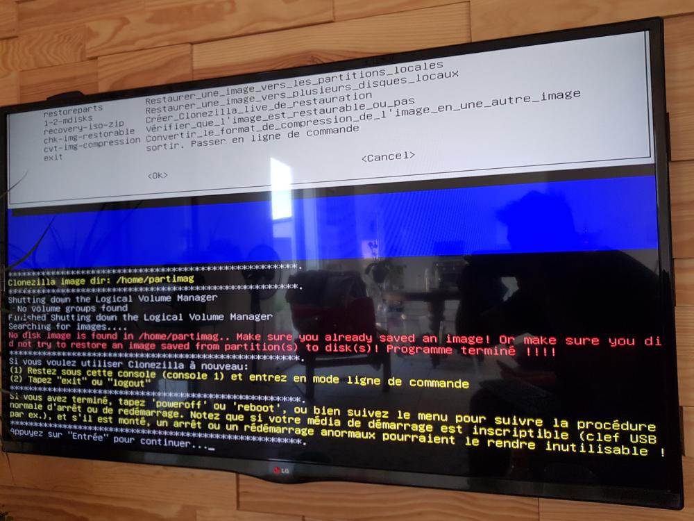

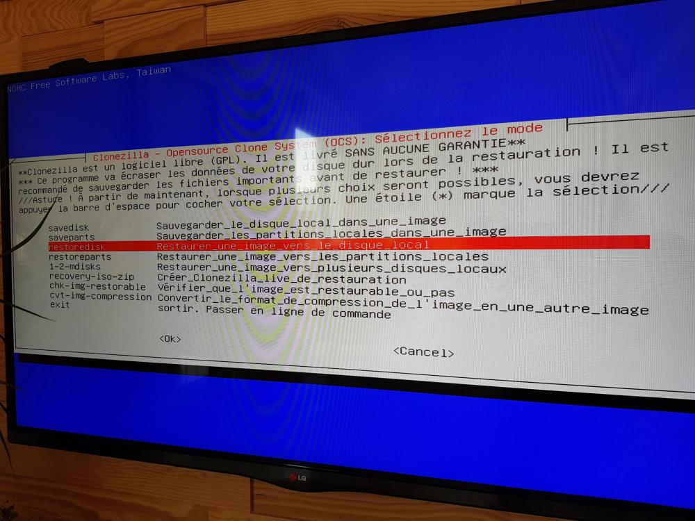

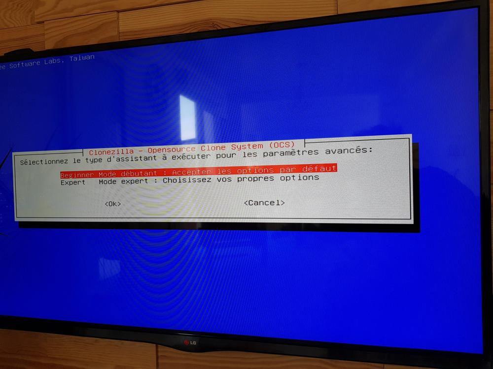

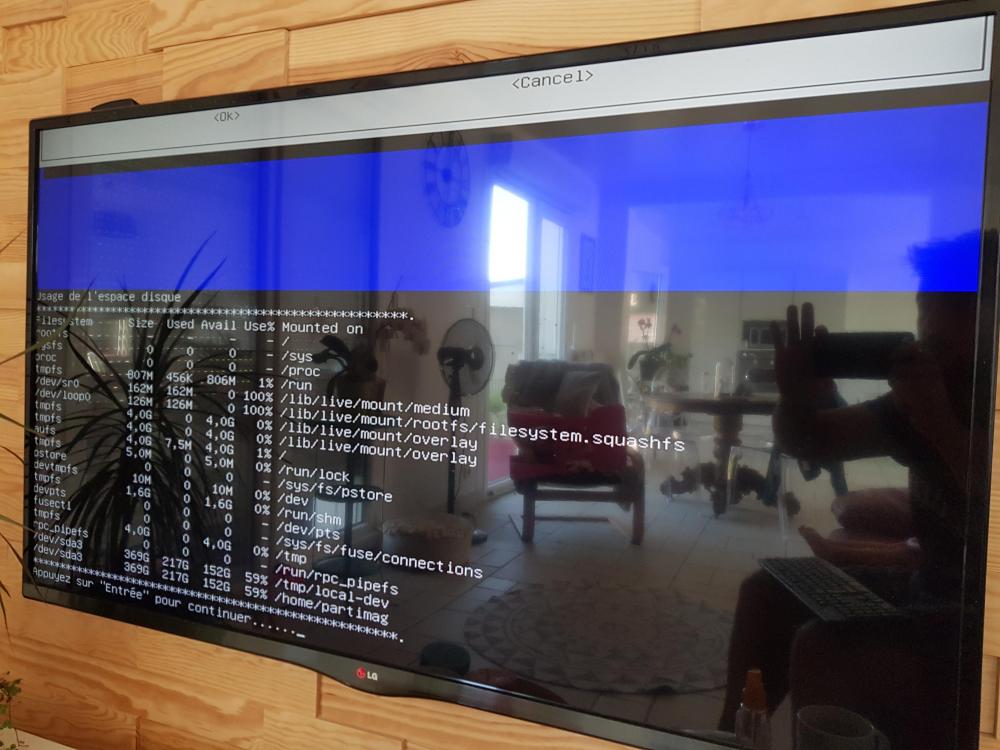

Ioa87 Posté(e) le 24 août 2019 Auteur Share Posté(e) le 24 août 2019 Bonjour à tous ! Étant en week-end, je me remets sur mon pb... Alors quand j'arrive au moment de sélectionner le dossier contenant limage sur mon D: et que je fait tab pour aller dans le dossier, je n'ai pas le "done" du tuto... J'ai des photos je vous les insères. La première photo est le dernière... J'ai vérifié la taille de l'image et elle fait 10Go Merci Lien vers le commentaire
D34 Angel Posté(e) le 25 août 2019 Share Posté(e) le 25 août 2019 Salut Tout d'abord, il semble manquer une étape entre ta première et seconde image (qui sont, respectivement la dernière et l'avant-dernière) : on ne voit pas l'écran dans lequel tu sélectionnes l'image à restaurer. Ensuite, il semble que ta version de Clonezilla soit différente (probablement plus ancienne) de celle utilisée par Le Crabe dans son tuto (les messages affichés sont légèrement différents). => Peut-être ton bouton "OK" correspond-il au bouton "DONE" du tuto => Peut-être Clonezilla détecte-t-il la présence d'une image dans le répertoire et, peut-être, l'affichage du bouton "DONE" en dépend-il (je ne sais pas). Quoi qu'il en soit, si je regarde l'image ci-dessous (celle où tu choisis le répertoire dans lequel se trouve l'image), ==> il n'y a pas d'image .... alors que tu devrais la voir. Il y a 23 heures, Ioa87 a dit : Quand tu es à ce niveau-là (je suppose que tu es à la racine de ton disque), tu dois faire "entrée" sur le dossier CLONEZILLA (qui, d'après ce que je comprends, est le répertoire contenant l'image) pour en voir le contenu. Ensuite (quand tu seras à l'intérieur de ton dossier Clonezilla), tu verras ton dossier_image et tu devras sélectionner "DONE" (ou "OK") pour sélectionner le dossier Clonezilla comme étant le répertoire contenant l'image. Oui, je sais, ce n'est pas très intuitif A l'étape 2, après avoir choisi l'option Restore_Disk (image ci-dessous), Le 24/08/2019 à 11:39, Ioa87 a dit : Tu dois avoir un écran pour sélectionner l'image que tu veux restaurer.Cet écran montrera le contenu de ton dossier Clonezilla (car il peut contenir plusieurs dossiers_images) => Tu devras sélectionner le dossier_image qui va bien. Puis poursuivre (Sélection du disque cible, Vérification de l'image, ...) A+ Lien vers le commentaire
