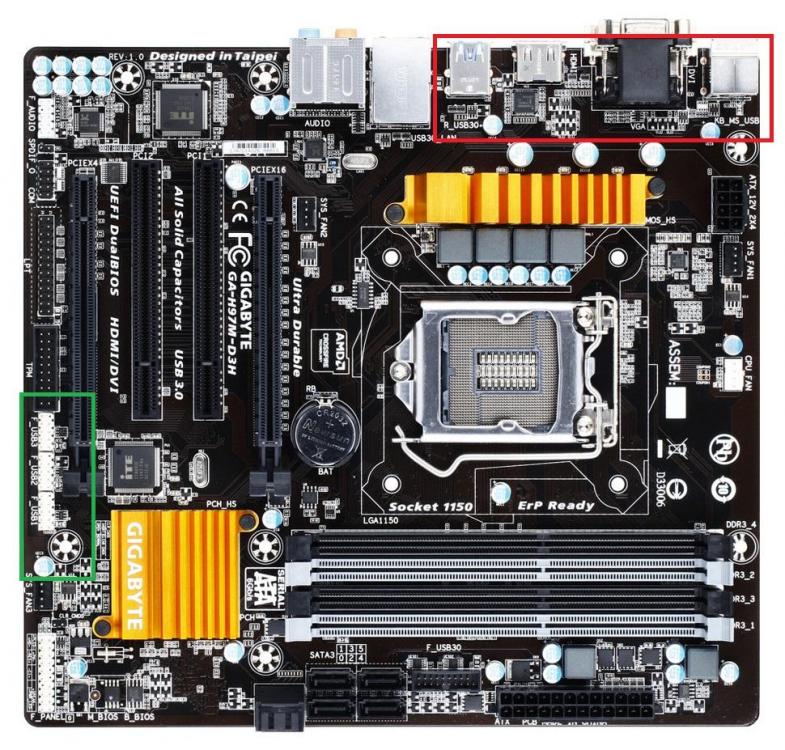

sur votre CM que voici :
le raccordement en façade est ceux entouré en vert ou en rouge :

donc si c'est celle de la tour et qu'elle marche, ses câbles sont brancher sur votre CM au endroit encadré en vert!
on en conclue donc que ceux qui sont entouré en rouge ne marche plus ou que très mal.
(le cas le plus complexe)
il faudra voir donc coté drivers ou problème matériel sur la CM " carte mère "
