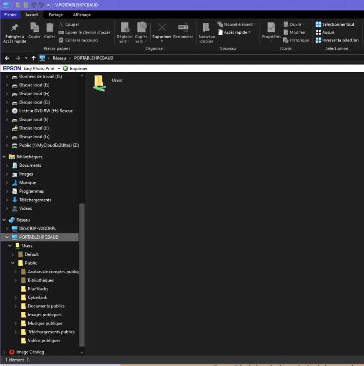

le Windows 10 1903 du desktop affiche le portable sur son réseau, mais uniquement le dossier "Public" (ce qui peut suffire, en fait - juste quelque déplacements de plus)
Même si tu partages un dossier sur l'autre PC ?
Normalement, cela débloque le dossier …/Users

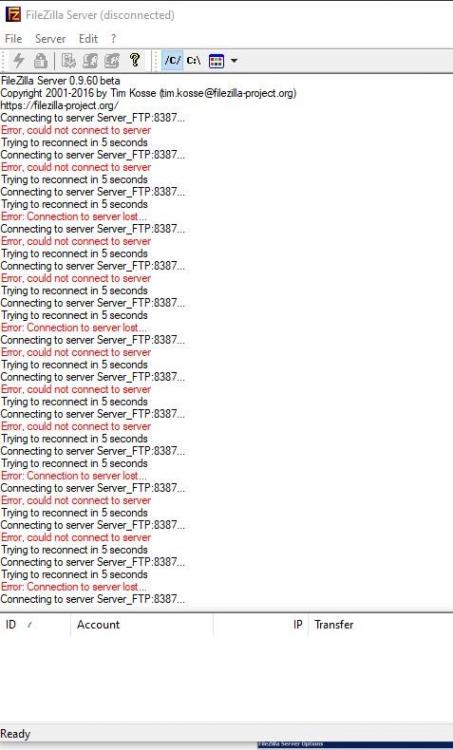

Face à tout ça, la solution du PoissonClown me paraissait intéressante, mais voici ce que j'obtiens successivement en installant le serveur FTP. J'hésite à m'embarquer plus loin, et n'ai pas très envie de toucher à mon routeur. Le seul fait que quelqu'un de sa compétence ait opté pour cette méthode, tout de même un peu détournée, démontre clairement que la gestion des réseaux sous Windows relève de la pire daube.
Normalement tout est OK côté service FTP. Si tu veux te connecter sur ton PC, il faut s'y connecter avec l'adresse IP de ton PC : « ftp://N.N.N.N:8387 » (où N.N.N.N est la machine qui lance le service FTP) soit depuis un client FTP (Filezilla Client par exemple) soit depuis l'explorateur de fichiers (Firefox permet de lire et récupérer le contenu, mais pas d'écrire).

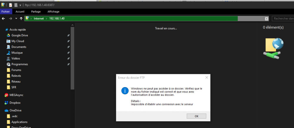

Voici la notification qui s'affiche lorsque j'essaie la connexion FTP : encore cette fichue question d'autorisation, que je ne sais plus par quel bout attraper. J'ai fait l'essai sur les deux IP du PC Desktop (l'une pour le WiFi, l'autre pour l'Ethernet), et j'obtiens le même résultat dans les deux cas.
Et avec un client FTP ?

Eh non, justement ! Si je développe "Users", je n'obtiens que "Public" ; "Default" est en grisé (non disponible). Pas très partageur, mon système !

J'ai été trop rapide à expédier le précédent post : ce n'était qu'une question d'ajout d'objet au partage des dossiers de bibliothèques, qui n'étaient en réalité partagés qu'avec moi-même ; il fallait donc ajouter "Tout le monde", en donnant le contrôle total, cela bien entendu des deux côtés, et le tour est joué.
Le dossier "Users" ne m'apportait pas grand chose de plus, de toute manière, car ses sous-dossiers habituels (documents, images, musique etc.) sont vides ou absents à cause de mes bidouillages ayant abouti à la création de bibliothèques situées sur une autre partition.
