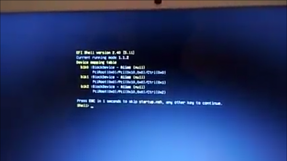

Salut, moi j'ai un gros problème, j'ai remis mon pc à un pote pour refaire mon systèmede Windows 10 à Windows 7, il me le ramène avec une coquille Shell, le clavier fonctionne plus, sauf le bouton démarrer, donc impossible d'accéder au bios, le pc ne dispose pas de pile cmos, aucun cavalier, donc impossible de faire un clear. J'ai essayé de booter avec un lecteur externe mais rien, j'ai créé une clé bootable en MBR, puis en GPT, toujours rien. Maintenant je suis assis et je regarde mon pc. Je suis vraiment coincé.

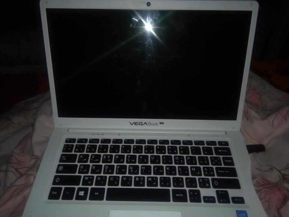

Merci de me répondre. Je vous fournit tout, avec images à l'appui
Voilà c'est un portable, un vegabook 14 pro.
Quad Core 1.8Ghz
Inbuilt eMMC STORAGE 32GB
RAM 2G RAM DDR III
Syteme Windows 10

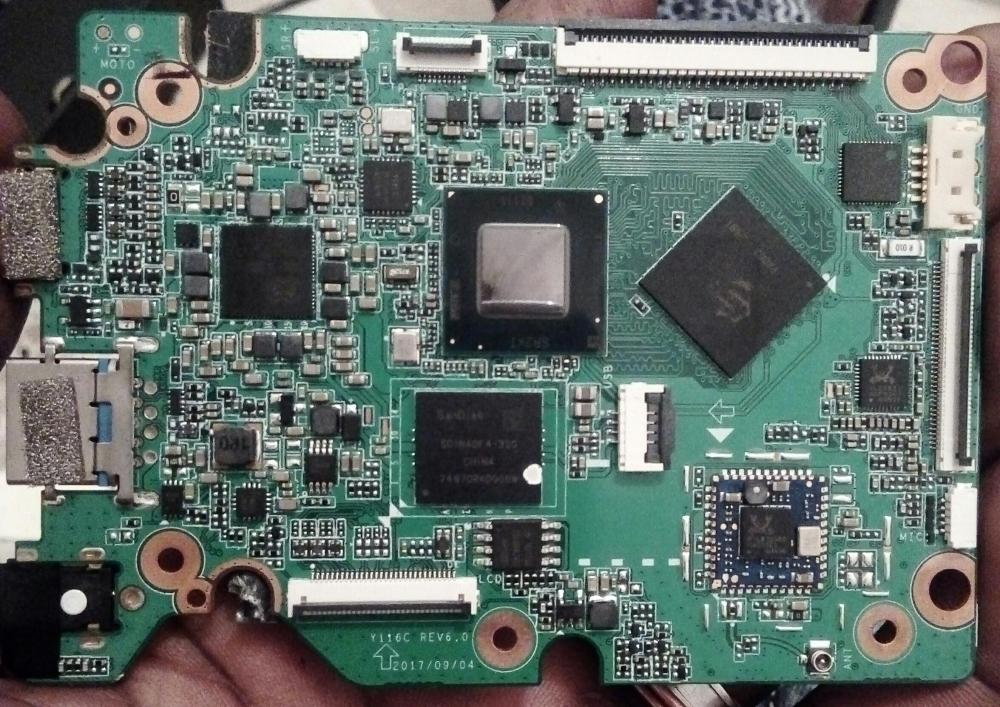

je vois que tu as démonté la carte mère (si ce sont tes photos) et il se pourrait que ce soit la nappe du clavier qui soit mal enclenchée et/ou défectueuse car elles peuvent être fragiles.
je sais que certains portables ont juste 2 points à mettre en contact pour pouvoir reseter le Bios, je préfère attendre la confirmation de @Delta qui s'y connait mieux que moi mais il semblerait que 2 points en haut à gauche labellisés MOTO y ressemblent...
bon si il faut je dis un co**erie et tu fais un court circuit !!! donc j'attendrais qu'un pro te confirme ça !!!! :D

@sgeg😂😂 merci beaucoup, t'as réussi à me faire rire😂😂 ok, on attend un pro😂😂😂 oui c'est bien mes photos, j'ai ouvert avec l'intention de faire un clear CMOS, mais ma surprise fut grande, pas de CMOS, alors je débranche la batterie. Mais j'ai tout rebranché, le pc s'allume, la touche démarrage fonctionne, et les autres aussi car en maintenant une autre touche de façon simultanée avec la touche démarrage, le temps de démarrage n'est plus le même qu'en appuyant direct sur démarrer qui le fait démarrer à la seconde. Mais je reste coincé dans efi shell.
en effet il y a sur certaines CM des points de shuntage il doit normalement se trouver près de la batterie ou alors porté un code spécial.
que veut dire MOTO sa je l’ignore
ou est la pile sur cette carte mère ??
