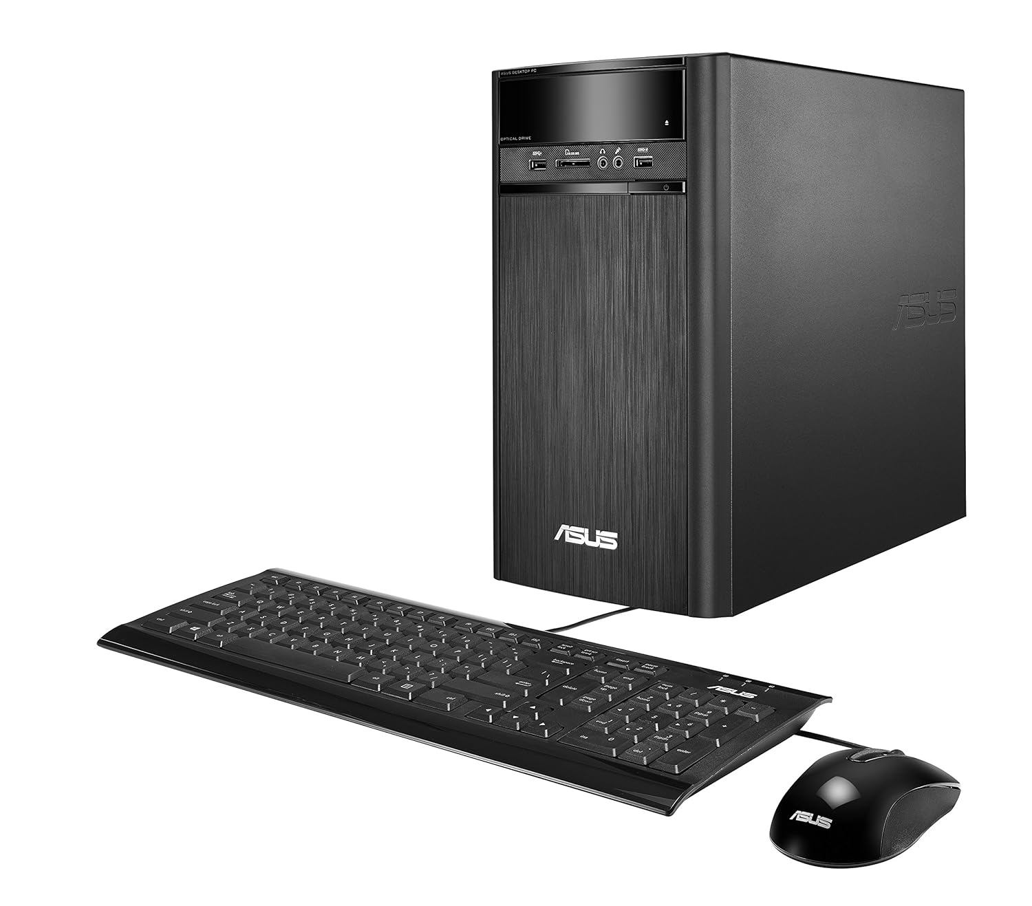

il y a 1 minute, Elgatros a dit :
Marque : Asus
Modèle : K31CD-FR060T
vous avez la possibilité de l'ouvrir ... ouvrir le panneau pour y voir la CM
et reprendre le numéro de série sur la CM ( carte mère )

la voilà
