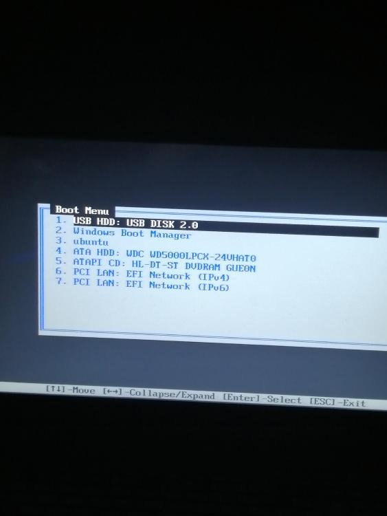

J'ai besoin d'aide, je pense avoir fait une betise alors que je remettais a zero windows 10 j'ai supprime les partitions et ducoup recréer une sa devait etre en gpt alors j'ai resupprimé et retentées ( #Idiot ) swat et ducoup une erreur d'installation 0x800... je sais plus quoi et redemarrage et impossible je bloque sur l'ecran impossible de cliquer il boot sur rien meme la clé usb
Que faire :( :c_crying:

@Wartix Bonjour ,
Et Ubuntu non plus ne boote pas ? En tout cas on a bien Windows boot manager
La clé mieux vaut la créer avec l'outil médiatool  elle bootera sur UEFI et sur Légacy  https://www.microsoft.com/fr-fr/software-download/windows10 (il faut décocher utiliser les caractéristiques de ce PC si tu la créé depuis un autre Appareil )
Tu l'avais faite comment cette clé ? Tes réglages sont en UEFI ?
Là tu es bien dans le bootmenu et si ta clé est faite comme il faut pour le bon bios tu devrais la voir .
Vérifies dans les réglages du bios/UEFI que l'option boot sur USB soit activée (chez acer elle est désactivée de base)

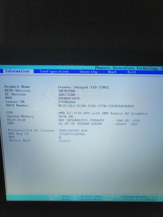

Fais nous un screen des onglets du bios/UEFI et donne le modèle du PC /carte mère

J'ai créer avec rufus et avec l'iso officiel du site de microsoft
Oui mais de base il est activé donc j'ai essaye active et desactiver mais aucune réponse
Oui Uefi
J'ai pas convertir c'est l'iso qui est en GPT j'ai juste supprimé les partitions

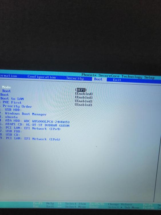

ma clé est bien detecté mais quand je clique dessus sa me ramene vers le bootmenu enfaite
Option boot usb est activé

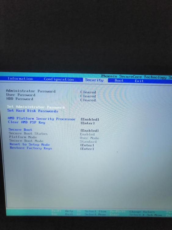

ok, bon avec rufus il faut que le secure boot soit désactivé...
je désactiverais aussi le AMD processor au cas où

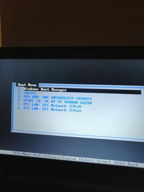

et lorsque tu veux booter sur windows boot manager ça fait quoi?

bah quand je boot sur windows manager boot la bah sa revient au menu aussi quoi que je fasse :(

va dans ton BIOS désactive le secure boot ainsi AMD platform security prcocessor, si il veut pas fait clear AMD PSP key
met aussi le boot en UEFI/CSM pour voir...

je suis désolé mais sur ta première image elle n'y est pas et dans ton Bios n'ont plus car il devrait y avoir le nom de la clé à côté de USB HDD...
