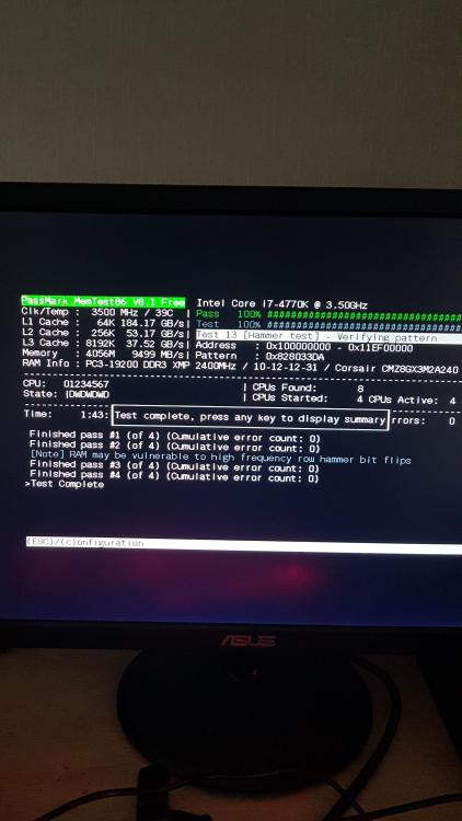

yop là @calisto06 et @Bendo
sur le premier screen il y a en  effet des erreurs...
sur l'autre screen ont dirait qu'il pourrai y avoir des problèmes avec la fréquences, il dit pourrai! donc il le gère mais pas sûr qu'il y arrive a chaque fois.
pour cela il faudrait c'est la marque et modèle exacte de la CM et la marque et le modèle voir série exacte de la mémoire.
pour les Ram et leur compatibilité c'est beaucoup de recoupement de Diag en amont pour trouver celle qui correspond..

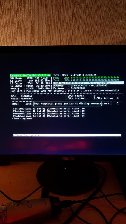

Après comme je vous l ai précisé il s'agit d'une seconde main donc il à déjà tourné correctement avec cette configuration exacte.  Ça n'est probablement pas un problème de compatibilité matérielle.
(1ere barrette clean)

il y a 2 minutes, Bendo a dit :
vous avez sur le second screen un problème de fréquence vulnérable
la première a déjà peut être pris donc sur la tronche avec les assauts de fréquence trop élevé
RAM may to vunlnerable to high frequency row hammer bit flips
La RAM peut être vulnérable aux coups à haute fréquence
