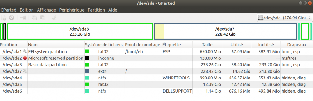

à la lecture de votre screen, il n'y a pas de partition Windows en place, et encore moins de Win10 installépartitionn.thumb.png.0545f3b9ab27b96afb50b7e5eab20db1.png.ca2aa4e254775c60716310fc262dc72f.png
Je pense que votre Win10 devait être sur la partition /dev/sda3 , mais vu la taille occupée (58.4 Mo) et son type (Fat32) je pense que vous avez du vous mélanger les pinceaux quelque part...
La plus raisonnable serait de réinstaller votre Win10 soit via la restauration d'usine (si votre PC le permet) afin de repartir sur une structure propre du disque, puis de recommencer l'operation d'installation Ubuntu en faisant cette fois attention.
Soit d'installer Win10 via une clef USB et sélectionner la bonne partition (la 3em) lors du choix de la partition d'installation.

juste pour info, j'ai réinitialisé W10 avec une clé usb (pas image ISO car cela buggait mais en fichier setup.exe). J'ai dû supprimer la partition 3 (prévue intialement pour windows), ce qui a laissé un espace vacant, et je demandais d'installer dans cette espace W10. Cela a marché, et cela a conservé également Ubuntu! Merci pour ce forum, et votre aide
