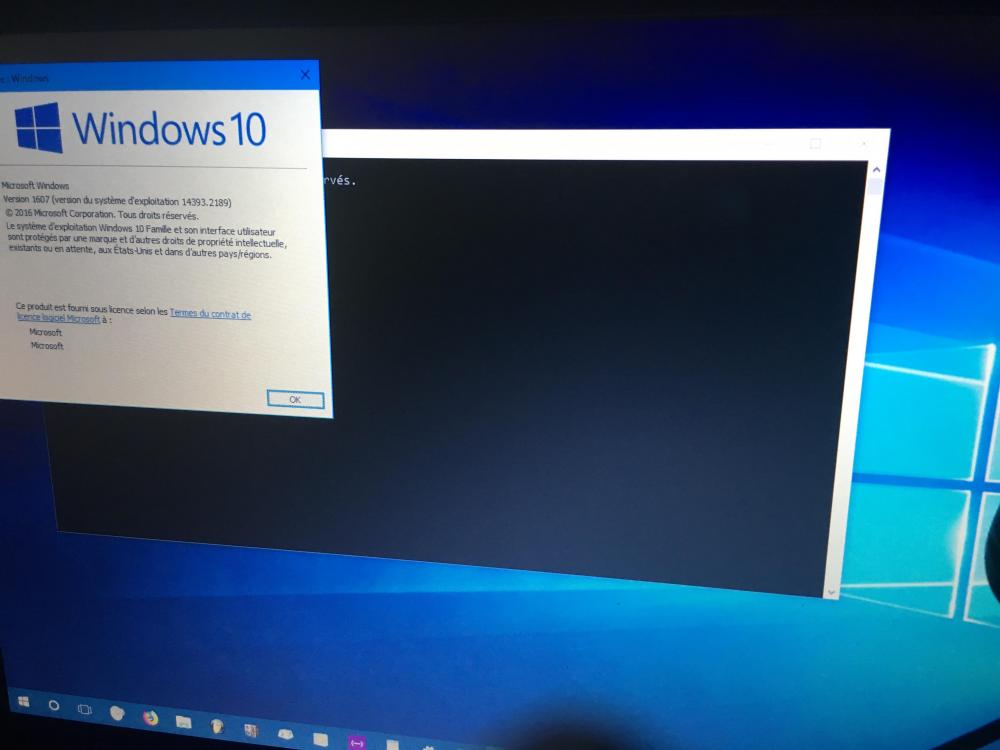

Bonjour, je suis sur WIN10 avec un pc portable ASUS 16g de ram 1Tb De memoire disque dur et ect, la n’est pas le problème pour travailler j’aimerais réinitialiser mon pc mais IMPOSSIBLE j’ai eu beau ressayer des dizaine de fois au bout de dix secondes messages d’erreur et hop aucune modification na était apportée a votre pc ... Quelqun pourrais m’aider a le réinitialiser svp sans formater car je ne suis pas très compétent et ne sais pas reinstaller windows Merci d’avance sa fais 2mois que je galère

Salut @mehdibleu j’ai pas trop compris je vais dans le cmd ?

oui si tu veux, ouvre l'invite de commande (le fenetre noire) puis tu tapes :
winver puis "entrée"
sinon tu confirmes que tu peux encore accéder à ta session windows ?

Ok alors tu vas procéder à la réinstallation de ton windows 10 depuis la session windows, c'est une procédure tres pratique qui permet de se sortir des mauvaises situations sans trop se casser la tête.
Toutes tes données et applications resteront intactes apres la réinstallation.
tu vas telechager l'iso win10 1607, c'est avec cet iso que tu vas procéder à la réinstallation. En espérant qu'elle aille jusqu'au bout.
tu le telecharges de ce site => https://tb.rg-adguard.net/public.php
une fois l'iso téléchargé, tu le mets sur le bureau, tu double cliques dessus , tu cliques ensuite sur "setup.exe" et à ce moment là  tu suis les instructions qui s'affichent au fur et à mesure. il faudra choisir l'option qui permet de garder les fichiers et applications intactes.
tu choisis la meme architecture que celle qui est installée sur la machine.
si ton pc comporte win10 32 bits, il faut telecharger la version 32 bits.
s'il comporte win10 64bits, il faut telecharger la version 64 bits.
