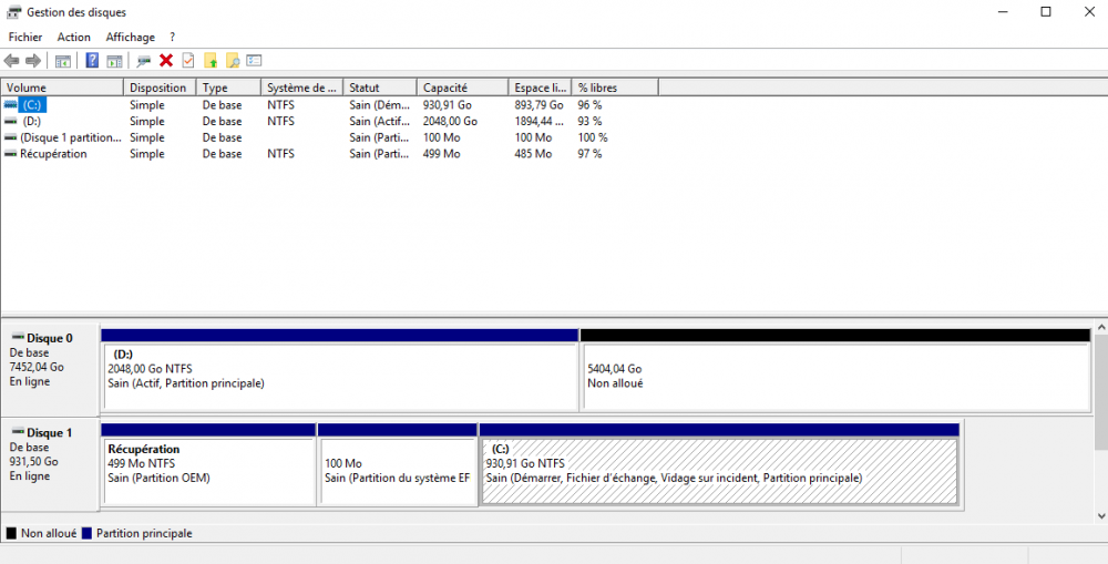

mehdibleu Posté(e) le 13 janvier 2019 Share Posté(e) le 13 janvier 2019 Le fait qu'il soit affiché comme disque 1 releve du fait que tu as probablement laissé le HDD branché en meme temps que le SSD pendant l'installation de windows sur ce dernier. C'est le cas ? Lien vers le commentaire

calisto06 Posté(e) le 13 janvier 2019 Share Posté(e) le 13 janvier 2019 à l’instant, mehdibleu a dit : C'est le cas ? Oui le HDD n'a pas été débranché , on peut refaire l'installation en le débranchant si @loone1881 se sent de refaire l'install mais bon si le reste fonctionne il suffit de se souvenir que le SSD est en SATA1 Lien vers le commentaire
mehdibleu Posté(e) le 13 janvier 2019 Share Posté(e) le 13 janvier 2019 à l’instant, calisto06 a dit : Oui le HDD n'a pas été débranché , on peut refaire l'installation en le débranchant si @loone1881 se sent de refaire l'install mais bon si le reste fonctionne il suffit de se souvenir que le SSD est en SATA1 oui s'il veut refaire l'installation, pourquoi pas mais bon ce n'est pas non plus tres important. Le plus important c'est que le SSD puisse demarrer sans probleme sur win10. Lien vers le commentaire

loone1881 Posté(e) le 13 janvier 2019 Auteur Share Posté(e) le 13 janvier 2019 (modifié) vi, mais je suis perplexe : j'ai voulut me mettre sur la partition 2 du lecteur 0 (le sata ) indiqué système, hors il m'indique qu'il ne peut pas y être installer Windows devant être installer dans une partition NTFS et cette partition est une partition EFI (ESP). Il y a bien la partition 4 (toujours disque 0, indiqué comme principal) sur laquelle enregistré, mais quand j'ai jeté un œil sur diskpart, l'étoile n'était plus à coté de la liste des disque et j'ai aucun octets dans GPT, pourtant je l'opération précedente l'avais changé en GPT.... je peux donc de nouveau enregistrer Windows sur la partition 4 et il sera en UEFI ou je vais retourné en hérité? (sachant que tout est en uefi dans le bios) désolé si mes doutes sont injustifiés Modifié le 13 janvier 2019 par loone1881 Lien vers le commentaire
mehdibleu Posté(e) le 13 janvier 2019 Share Posté(e) le 13 janvier 2019 (modifié) il y a 2 minutes, loone1881 a dit : je peux donc de nouveau enregistrer Windows sur la partition 4 et il sera en UEFI ou je vais retourné en hérité? (sachant que tout est en uefi dans le bios) désolé si mes doutes sont injustifiés oui, tu l'installes sur la partition 4. ton disque est deja en GPT donc ce n'est pas la peine de le convertir à nouveau, l'installation se fera bien en UEFI. Modifié le 13 janvier 2019 par mehdibleu Lien vers le commentaire

loone1881 Posté(e) le 13 janvier 2019 Auteur Share Posté(e) le 13 janvier 2019 oki… la manœuvre n'as pas l'air d'avoir beaucoup changé les choses, une fois le HDD rebranché il retourne en disque 0 je crois que ça restera comme ça, pas le courage de triturait tout une enième fois aujourd'hui. Lien vers le commentaire

mehdibleu Posté(e) le 13 janvier 2019 Share Posté(e) le 13 janvier 2019 Il semble que le port sata prend le dessus sur le port M.2 sur ta machine. Il faut trouver l'option dans ton bios pour mettre le peripherique m2 en priorité. Vas y mets le ssd en premier dans l'ordre de boot dans le bios pour voir ce que cela va donner. 1 Lien vers le commentaire
