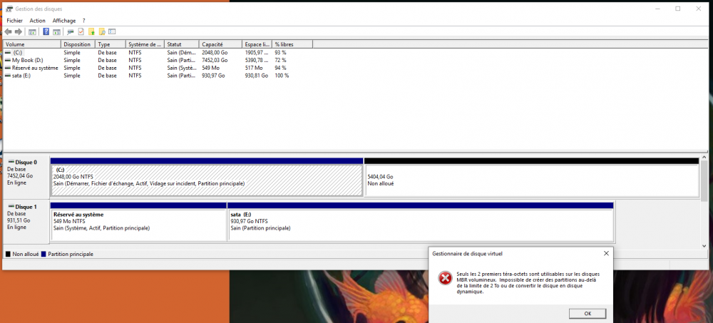

loone1881 Posté(e) le 13 janvier 2019 Auteur Share Posté(e) le 13 janvier 2019 (modifié) bonjour, désolé pour ma réponse tardive et merci pour toutes vos réponses. Voici la capture d'écran pas claire (le dd en gpt est un dd externe, le message indique que l'on ne peut convertir un dd mbr trop volumineux donc impossible de dépasser 2To ou de le convertir en disque dynamique) : Je ne pense pas qu'il y ait de problème à réinstaller Windows UEFI, il est spécifié dans la ligne d'accès au bios au démarrage du pc "(f2) to enter UEFI BIOS utility", au cas ou : la sauvegarde est maintenant faite (pis l'ordi étant tout neuf, je n'ai pas encore eut le temps de mettre tout ce que je voulais). J'avais déjà essayé la partie diskpart, je vais de nouveau réessayer en passant par maj.+F10 (sait-on jamais que j'ai rentré les commandes dans un "mauvais" coin)... mais ne serait-ce pas aussi que je me trompe de DD? : Je cherche à transformer le disque 0 que je pensais réservé au système (il me semble l'avoir sélectionné en installant Windows avec la logique ssd pour jeux donc hdd pour système...qui n'est peut-être pas forcement génial non-plus au final), ou il a bien démarrage. Mais la partie réservée au système serait sur le ssd… devrais-je alors transformer le ssd (disque 1, qui ne fait qu'1 To correspondant aux deux dernières lignes de cette capture d'écran)? merci encore pour vos réponses Modifié le 13 janvier 2019 par loone1881 orthographe + comprehension de texte Lien vers le commentaire
mehdibleu Posté(e) le 13 janvier 2019 Share Posté(e) le 13 janvier 2019 (modifié) Re je trouve que tout est un peu confus dans tes explications, que contient le disque 0 ? est ce que windows est installé sur ce disque ? que contient le disque 1 ? et toi sur quel disque u veux installer windows ? le disque 0 ou 1 ? et le pc en question , c'est un pc de bureau ou un pc portable ? Modifié le 13 janvier 2019 par mehdibleu Lien vers le commentaire
calisto06 Posté(e) le 13 janvier 2019 Share Posté(e) le 13 janvier 2019 (modifié) Donc oui je te conseille de réinstaller complètement le système en UEFI sur le SSD , débranche l' autres disque et démarre de la clé d'installation , tu récupères tes données si il y en a avant car il faut formater le SSD en GPT . Bien sur si il y a un fastboot activé il faut le désactiver pour booter sur USB et il faut passer le bios sur UEFI (alors là je te laisse voir puisque c'est toi qui a accès à l'interface du bios) Une fois sur l'interface de la clé tu auras accès à diskpart depuis réparer l'ordinateur et les options avancées via l'invite de commande et il te suffira d'utiliser les commandes indiquées dans le tuto du Crabe : diskpart list disk (notez le numéro du disque que vous souhaitez supprimer) select disk X (remplacez X par le numéro du disque que vous avez noté précédemment) detail disk (affiche les informations sur votre disque dur, pour être sûr de ne pas vous tromper) clean convert gpt exit Si tu débranche le HDD tu n'as pas de risques de te tromper . Modifié le 13 janvier 2019 par calisto06 1 Lien vers le commentaire

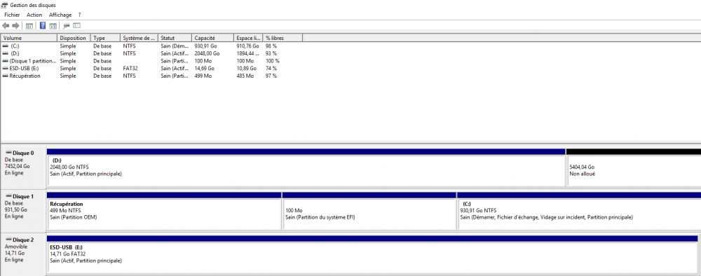

loone1881 Posté(e) le 13 janvier 2019 Auteur Share Posté(e) le 13 janvier 2019 (modifié) - -' je me suis un peu trop précipité : je suis déjà parti sur le changement de Windows après avoir tilté qu'il fallait obligatoirement passer par la reinstallation pour transformer les disque en gpt via maj+f10 sur le coup, je présume que je peux plus débrancher de dd (sauf externe). j'ai pu transformer le sdd en gpt... Windows s'installe tranquillement dessus (j'espère).... désolé si je ne suis pas très claire, oui c'est un pc bureau, je voulais un dd (ssd pour tout ce qui est application/jeu > rapidité et un hdd pour tout ce qui est données (texte/photo/image/musique...)) donc oui, Windows sur le sdd parait plus logique avec mon idée de base. autre modif. faite avant de demarrer l'installation : mis tout ce que je trouvais parlant de legacy BIOS en UEFI Modifié le 13 janvier 2019 par loone1881 une parenthèse...stupid oui Lien vers le commentaire
calisto06 Posté(e) le 13 janvier 2019 Share Posté(e) le 13 janvier 2019 (modifié) Bon ben laisse Windows s'installer et on verra après . Tu débrancheras une fois Windows installé sur le SSD et le PC éteint pour passer le SSD en SATA0 et les HDD sur les autres ports SATA , bien vérifier que l'installation soit faite en UEFI et le contrôleur sata en AHCI pour le SSD et que le SSD boote en premier dans l'ordre de boot une fois que tu l'auras installé en SATA 0 Sur une config neuve autant bien faire les choses en bon ordre Au pire vu le peu de temps que prend une installation on peut recommencer la manip . Par ailleurs j'ai omis de te demander si tu avais partitionné le SSD (avec 931G on peut se le permettre) mais tu peux le faire après avec un utilitaire ou depuis gestion des disques (j'aime mieux avec un partitionneur car on peut faire plus de manips) Modifié le 13 janvier 2019 par calisto06 Lien vers le commentaire
mehdibleu Posté(e) le 13 janvier 2019 Share Posté(e) le 13 janvier 2019 (modifié) il y a 51 minutes, loone1881 a dit : - -' je me suis un peu trop précipité : je suis déjà parti sur le changement de Windows après avoir tilté qu'il fallait obligatoirement passer par la reinstallation pour transformer les disque en gpt via maj+f10 sur le coup, je présume que je peux plus débrancher de dd (sauf externe). j'ai pu transformer le sdd en gpt... Windows s'installe tranquillement dessus (j'espère).... désolé si je ne suis pas très claire, oui c'est un pc bureau, je voulais un dd (ssd pour tout ce qui est application/jeu > rapidité et un hdd pour tout ce qui est données (texte/photo/image/musique...)) donc oui, Windows sur le sdd parait plus logique avec mon idée de base. autre modif. faite avant de demarrer l'installation : mis tout ce que je trouvais parlant de legacy BIOS en UEFI ok donc si je comprends bien tu t'es trompé au début de disque pour l'installation. Donc puisque tu souhaites installer windows sur ssd et qu'il fait 1 To, il faut que tu installes windows dessus en uefi. Tu pourras apres brancher le disque dur HDD interne 8 To et le convertir en GPT pour stocker les données dessus sans probleme. Modifié le 13 janvier 2019 par mehdibleu Lien vers le commentaire
loone1881 Posté(e) le 13 janvier 2019 Auteur Share Posté(e) le 13 janvier 2019 (modifié) oki, on y est. Le bios est bien en UEFI. ca deviens 1 poil plus flou pour moi. Je présume que je vais éteindre le pc, l'ouvrir après avoir débranché et échanger les prises hdd et ssd. Je verrais après en ouvrant le bios si le ssd est en AHCI ou il faudra voir ailleurs? nope, je n'ai pas partitionné mon ssd, mais j'ai l'impression qu'il la fait tout seul … aspects DDs actuels : néanmoins si il y a matière à amélioration, j'adhère. nous verrons après pour passer le hdd en gpt, et ça devrait bien passer avec l'outil diskmgmt.msc , et qu'il sera possible de récupérer les info sauvegarder sur le dd externe auparavant? Modifié le 13 janvier 2019 par loone1881 rectification après lecture de nouveau post et régulation du taux de ok... orthographe toujours Lien vers le commentaire

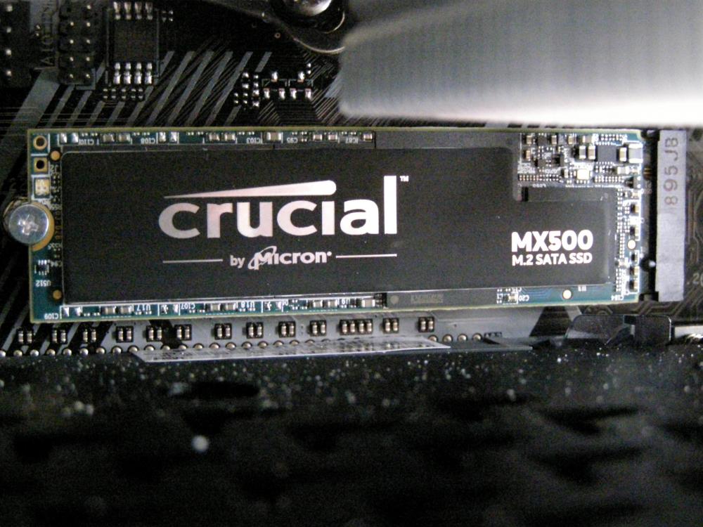

loone1881 Posté(e) le 13 janvier 2019 Auteur Share Posté(e) le 13 janvier 2019 (modifié) après ouverture de la tour : ssd (crucial mx500) vissée à la carte mère sans indication de port ni fil qui en sort....4 prises sata et le hdd branché sur le sata 2.... étant totalement novice en montage pc (pas que j'ai pas regardé deux trois tuto) je ne vois pas comment passer le ssd en "sata 0" à moins que se ne soit déjà le cas? désolé pour la mise au point foireuse... ssd haut gauche, prises sata bas droite Modifié le 13 janvier 2019 par loone1881 orthographe...toujours é.è, Lien vers le commentaire
mehdibleu Posté(e) le 13 janvier 2019 Share Posté(e) le 13 janvier 2019 (modifié) tu le branches simplement sur le premier port sata. soit sata0 soit sata 1 il faut bien sur faire ces branchements lorsque le pc est éteint. Modifié le 13 janvier 2019 par mehdibleu Lien vers le commentaire
loone1881 Posté(e) le 13 janvier 2019 Auteur Share Posté(e) le 13 janvier 2019 (modifié) sur le coup... je ne vois pas comment brancher le ssd sur sata1 sans cable, ni comment fixer un cable sur le ssd... c'est parce que le hdd est branché en sata (2) qu'il passe en priorité devant le ssd dans l'OS (ou je ne connais pas sa connectique)? Modifié le 13 janvier 2019 par loone1881 ajout de question et de photo d'illustration... Lien vers le commentaire
mehdibleu Posté(e) le 13 janvier 2019 Share Posté(e) le 13 janvier 2019 il y a 6 minutes, loone1881 a dit : sur le coup... je ne vois pas comment brancher le ssd sur sata1 sans cable, ni comment fixer un cable sur le ssd... il faut que tu branches le cable de l'alimentation sata sur le SSD, il provient directement de l'alimentation (le plus grand) et l'autre cable le plus petit, il est relié entre le ssd et la carte mere. Regarde cette vidéo => https://www.youtube.com/watch?v=yMcvuWC5SO4 Lien vers le commentaire
calisto06 Posté(e) le 13 janvier 2019 Share Posté(e) le 13 janvier 2019 Bon pour le matos pur et dur je préfère appeler @Delta , c'est sa spécialité le hardware . En plus on voit pas bien comment c'est monté là dedans … qui a fait ce montage ? Normalement quand on a un PC on met le SSD (ou le disque qui accueille le système )sur le SATA0 et on réserve les autres ports pour les disques secondaires . Sinon pour le boot c'est pas gênant de mettre le boot en premier sur le SATA1 (SSD) mais c'est pas habituel , tu peux décider de l'ordre de boot dans le bios . Tu peux nous faire des screens des options de ton bios qu'on ait des infos complètes . 1 Lien vers le commentaire
loone1881 Posté(e) le 13 janvier 2019 Auteur Share Posté(e) le 13 janvier 2019 (modifié) je l'ai fait monter par la boutique (hardware), peur de me planter et de bousiller une pièce (bon bourrin) de ce que je vois, il n'y a pas de boitier au ssd et la carte ssd est directement branché à la carte mère, sans câble nul part... je ferme le tout sans toucher à rien pour l'heure, et essaye de prendre un screen du bios. Modifié le 13 janvier 2019 par loone1881 orthographe again 1 Lien vers le commentaire
mehdibleu Posté(e) le 13 janvier 2019 Share Posté(e) le 13 janvier 2019 ah ok c'est un SSD M.2 donc different des ssd classiques. donc il a un emplacement bien spécial qui lui est réservé sur la carte mere => https://www.youtube.com/watch?v=6GIOBTZNSPs 1 Lien vers le commentaire
