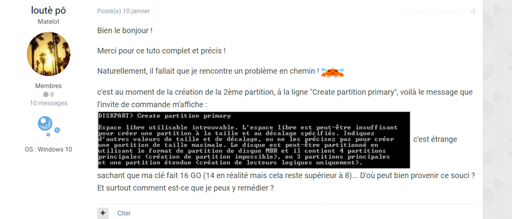

Bonsoir bonsoir,
après quelques jours d'absence, je reviens vous casser les pieds !:D Je vient de bloquer sur un truc : si je réinstalle Win10, je vais perdre tous mes programmes, paramètres etc... À quoi bon alors avoir fait une image système pour la voir réduite à néant ?:c_embarrassed:

Si ton IS était corrompue il se peux que les secteurs de boot aient été mal copié : problème sur le disque initial ou sur le disque récepteur .
Avec quel outil avait tu créé cette image ? Si c'est l'outil Windows j'ai arrêté de l'utiliser depuis un bon moment car pas fiable . Maintenant j'utilise Ease us todo backup et son outil bootable https://www.easeus.fr/logiciel-de-sauvegarde/telecharger-todo-backup-free.html et on peut meme explorer et récupérer des données de l'IS créée .
Et si tu réinstalles Windows oui tu perds les logiciels , mais perso je fais toujours récupérer les données avant par précaution https://forums.lecrabeinfo.net/topic/2605-tuto-récupérer-ses-données-depuis-un-support-externe-de-windows/ mais comme tu as encore l'ancien SSD : en même temps il faut sauvegarder et si possible sur plusieurs supports .
Donc ce que tu peux faire (en espérant que les fichiers soient ok sur le  disque initial) c'est remettre le vieux disque puisqu'il boote refaire ton image système avec Easeus  sur un DD externe (impératif créer l'outil bootable depuis outil de l'interface du logiciel ) installer le SSD installer w10 en clean install sur le nouveau SSD  (en même temps vu que le système ne boote pas dessus ….on peut tout effacer ) et rebalancer cette deuxième  IS sur le nouveau SSD une fois que tu auras installé W10 dessus en clean install .
Donc pour la clean install méthode 2 et tu supprimes toutes les partitions sur le nouveau SSD https://lecrabeinfo.net/reinstaller-restaurer-reinitialiser-windows-10-proprement-avec-sans-cle-usb-dvd-installation.html tu installe W10 et hop tu restaures l'ancienne image (en priant pour qu'elle soit non corrompue)
