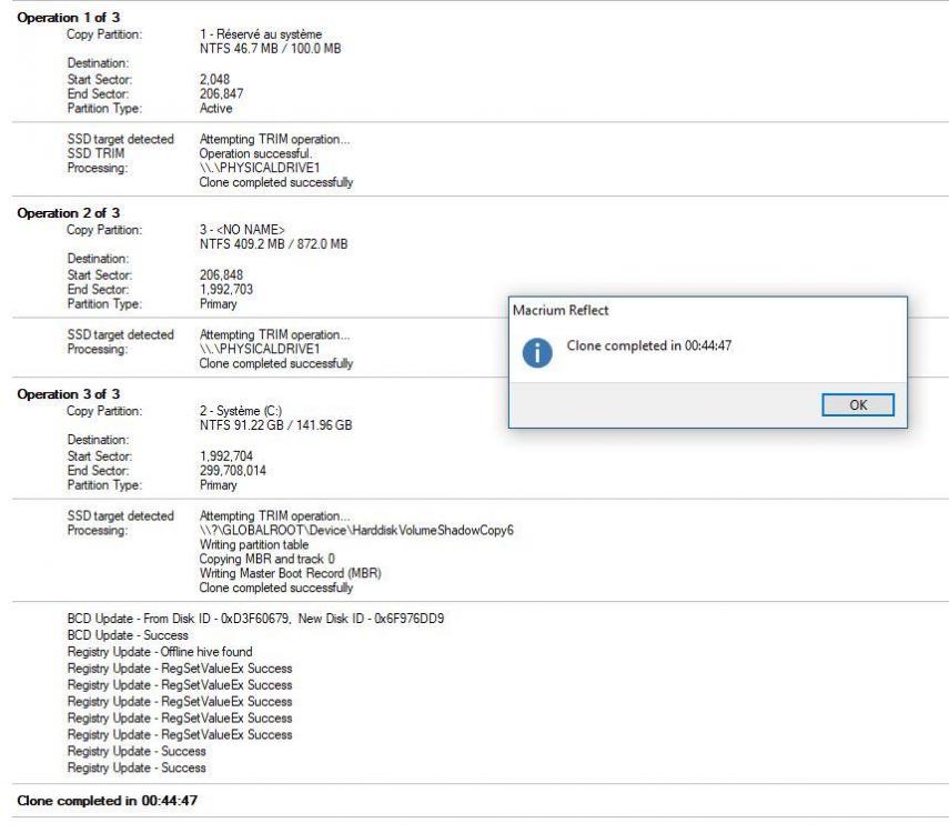

Bonjour à tous,
J'ai un PC dont la configuration n'est pas toute jeune mais me suffit en termes de performance, avec une carte mère Asus P8H67-V (UEFI) et un disque principal WD Caviar Blue 500 Go partitionné en 142 Go pour le Sytème et 323 Go pour les données.
Afin d'améliorer les performances j'ai acheté un SSD Crucial BX500 de 240 Go afin de cloner dessus la partie système et ne garder l'ancien disque que pour les données.
Pour le clônage, j'ai d'abord utilisé le logiciel proposé par Crucial - Acronis True Image. Comme le disque cible est plus petit que le disque source je lui ai bien indiqué que je ne voulais clôner que la partition système sur le SSD - problème, dès que je sélectionne la partition à exclure ça bugue (il m'indique qu'il me manque 392 To d'espace sur le disque de destination!).
J'ai donc ensuite essayé avec Macrium Reflect Free Edition. Là tout se passe bien, l'interface est très souple et réactive, je peux exclure la partition données du clonage pour ne garder que la partition système + les 100 Mo réservés au système + les 872 Mo de partition de récupération. Le logiciel me valide que le clônage a été réussi au bout de 45mn environ.
Sauf qu'une fois la clônage réalisé, que je vais dans l'UEFI Asus pour indiquer le SSD en disque de Boot et que je rédémarre...la fenêtre bleu pâle Windows sur fond noir apparaît, avec la petite roue qui tourne...puis plus rien...écran noir. Je vois la la diode de l'accès disque s'allumer épisodiquement sur ma tour mais rien ne se passe.
J'ai refais 3 FOIS la manip complète est le résultat est le même !
Au cas où j'ai inversé les deux branchements SATA sur la carte mère entre le HDD et le SSD et ça ne change rien non plus.
Précision: le SSD marche bien en lecture et écriture lorsque je boote normalement sur le HDD.
Je ne sais plus quoi faire, le problème vient du clonage, du SSD, de la carte mère...?
Ci joint les disques tels qu'ils apparaissent dans le gestionnaire de disques et le rapport de clonage de Macrium
Merci de votre aide!

Alors oui j'ai bien mis le SSD en no 1 dans l'ordre de boot du bios / uefi et oui j'ai essayé de démarrer en debranchant carrément le HDD et ne laissant que le SSD de branché et ça ne change rien, écran noir après la petite fenêtre Windows bleu pâle et la roue qui tourne 20 secondes...

Salut @Le Crabe
La table de partitionnement des deux disques est MBR.
Et dans les infos système je suis en mode BIOS hérité

Bon récapitulons ce que j'ai fait:
- J'ai booté sur le HDD, je suis allé dans Regedit et j'ai remplacé DosDevices \ C: par DosDevices \ L:
Depuis plus rien ne boote sur le HDD.
Pour essayer de remédier à ça j'ai booté sur le SSD, ce qui me permet d'aller au moins jusqu'aux paramètres de démarrage avancé. La j'ai lancé une restauration système à la date d'hier (vu qu'il y a eu une maj de W10 il y a eu sauvegarde automatique). Résultat: ça ne fonctionne pas. J'ai l'impression que Windows est perdu dans les lettres de lecteur.
Ensuite j'ai essayé via l'invite de commandes: j'ai lancé regedit et ça marche, sauf que j'ai l'impression que la base de registre affichée est celle du SSD et pas celle du HDD (?). Y'a-t-il possibilité de modifier la base de registre du HDD en procédant comme ça?
