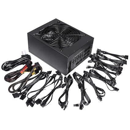

Pas mal en effet je ne savais pas que ça existait, merci, mais le câblage spécifique, ça se trouve où ?
Partager ce message
Lien à poster
il y a 8 minutes, galyfree a dit :
le câblage est fourni avec l'alim.
c'est un câblage que l'ont enfiche dans l'alim et que l'ont branche sur les composant.
si il y a trop de câble, vous les ranger dans la boite.
ceux qui ne sont pas utile, vous ne les branché pas ;)

Il y a 6 heures, galyfree a dit :
Ah ok, c'est très intéressant ! Je n'avais pas compris comme ça dans le descriptif. Ok, je garde ça sous le coude au cas où mon alim serait un peu juste. Merci beaucoup. :)
voici les câbles que vous aurez avec l'alim
