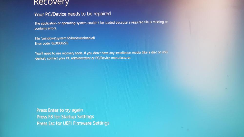

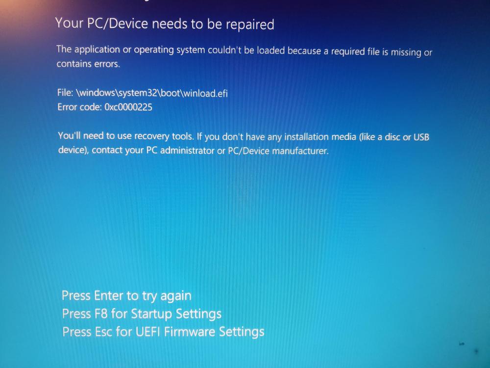

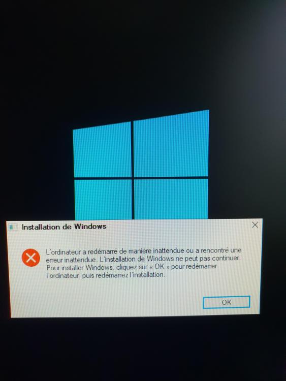

 Bonsoir
Le soucis est que je n'ai pas toujours le même message d'erreur
Parfois il va me dire que Windows ne peut pas s'installer
D'autres qu il y a des fichiers corrompus ou des fichiers endommagés
20190102_120151.thumb.jpg.0ba0a51adc545a4e18fad6886f1ae5f1.jpg 20190101_114257.jpg
mise en tableau
