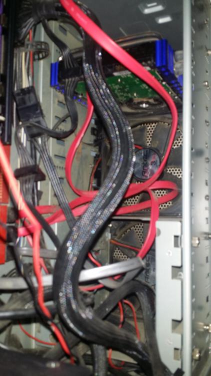

Voici des photos et une vidéo de la bête.
La carte mère AI Lifestyle processeur sont vieillots. (je  trouve mon processeur en vente à 1 euro :-))))
Ma configuration idéale est au dessus de mon budget (boîtier BeQuiet 601, cpu : AMD 5100X, RAM DDR4 + SSD + carte vidéo : bas de gamme. ...
Les processeurs Intel 35 Watts mentionnés dans mon post intitial sont, quant à eux, introuvables, faute de capacité de production de la part d'Intel.
Le boîtier et l'alimentation AX600 sont à priori les deux seuls éléments valables sur mon ordinateur, donc c'est les deux éléments que je compte garder.
Du coup, pour le watercooling, je ne crois pas que le boîtier convienne.
Et j'ai quand même un ventilateur 18 cm au plafond, ce qui me semble être un truc super. Apparemment, c'est rare car je n'ai trouvé qu'un modèle de ventilateur  18cm à vitesse variable.
Les deux ventilateur en façade ont, quant à eux, 3 vitesses réglables. Donc, quand mon disque d'installation ubuntu 18.04 sera arrivé, j'espère réussir à les régler. Ou plutôt après avoir changé la carte mère... à voir...
En effet, à priori, le gros du bruit vient des ventilateurs, surtout les deux en façade, mais aussi le plafonnier 18 cm. Je crois donc que la première chose que je devrais faire est chercher à les rendre silencieux. Surtout les deux en façade.

yop là @Orphée
les deux en façade ne servent a rien, vous pouvez passé en mode passif ..
et laissé le ventilateur de plafond en mode extracteur ( ce qui devrais déjà être le cas )
le ventilo de plafond fera rentré l'air par les petit trou de façade là ou vous ventilateur sont et extraira votre chaleur par le haut.
comme la chaleur monte et le frais reste en bas le circuit de ventilation et renouvellement d'air est faite
