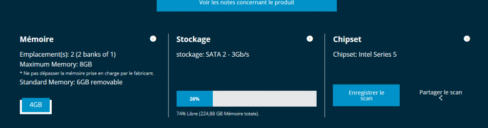

il y a certainement un probleme de compatibilité quelque part,  pour éviter de se retrouver dans ce genre de situation, il faut toujours de préférence acheter une barette memoire identique à celle d'origine.
il faut déja dans un premier temps s'assurer que ta carte mere supporte les 8 Go de ram.
il y a une application qui permet de te donner toutes les informations nécessaires sur ta machine notamment concernant la ram en listant toutes les barettes de ram qui sont compatibles avec ta machine, elle permet également de savoir la quantité de ram maximale que ta carte mere peut supporter.
il faut aller sur ce site => https://www.crucial.fr/
puis tu coches "j'accepte les termes et conditions" puis tu cliques sur "scanner mon ordinateur", à ce moment ut verras apparaitre l'application "CrucialFRScan.exe" qu'il faudra telecharger.
Il suffit ensuite de cliquer dessus et tu verras apparaitre toutes les informations dont tu as besoin concernant ta machine.

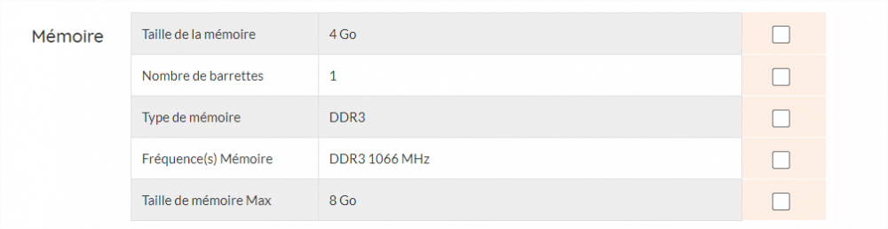

yop là,
MÉMOIRE
Taille de la mémoire 4 Go
Nombre de barrettes 1
Type de mémoire DDR3
Fréquence(s) Mémoire DDR3 1066 MHz
Taille de mémoire Max 8 Go
c'est de la 1066 mhz

il y a 13 minutes, mehdibleu a dit :
méfiance avec ce site ...
comme l'as mentionner perplexux sur le sujet de @carmen
il y a une heure, Perplexus a dit :
Dans le forum j'ai vu que Carmen avait eu un problème à peu près similaire.
le problème venait justement d'avoir fait trop confiance en ce site qui raconte un peut n'importe quoi...
lui aussi indiquait x mhz et elle a prise selon crucial, et pouf jamais démarrer après étude et recoupement, c’était la fréquence, changement de Ram a la bonne fréquence cela a démarrer

Mehdibleu : je suis allé sur le site Crucial. Ils me proposent des RAM de 2, 4, 8 GB donc j'en conclus que la machine peut aller jusqu'à 8. Par contre ce qui m'inquiète c'est qu'ils me proposent des DDR3L, donc 1,35 V alors que la RAM d'origine est du DDR3 donc 1,5 V. Confirmé par l'analyse CPU-z.
encore une erreur de crucial :maitre-capello:
vous avez de la DDR3 normal 1.50v ... la L c'est low voltage 1.35 v le pc ne démarrera pas si vous lui donné une L sauf si le pc peut switcher ce que je joute
oui DDR3L fait référence à un voltage de 1,35 V donc je trouve cela etrange qu'ils te proposent ce type de barette alors que celle d'origine n'est pas de type L.
Brancher 2 barrettes avec des voltages differents ne va pas fonctionner donc, dorenavant je ne vais plus conseiller ce site.
