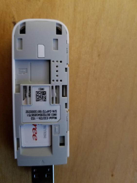

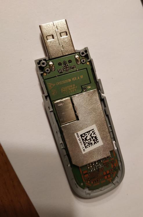

Bonjour
La clé se flash très bien sous une distribution Linux en l'occurence Mint dans mon cas avec la méthode de l'aiguille.
Pour l'ouvrir il faut utiliser un tournevis Torx T4 pour retirer les 2 vis.
Je vais pas plagier donc en suivant ce tuto en anglais tout y est détaillé de l'utilisation de git à la commande de compilation "make":
http://markus.relix.de/index.php/Set_Huawei_E3372h_from_hilink_to_stick_mode#balong-usbdload
J'ai remarqué que la Led de la clé s'éteignait quand on on mettait au 0v le premier contact. A partir de ce moment on peut lancer la procédure de flashage en 2 étapes.
La commande  dmesg | grep ttyUSB permettra d'afficher le (les)port utilisé par la clé.
Voilà mon petit grain de sel
Lien vers le commentaire
