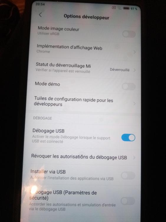

Pour le bootloader quand je vais dans option pour les développeur il est marqué dans deverouillage OEM : bootloader deja déverrouillé (cette option est grisé) . je vais tenter de voir avec miflash si c'est réellement le cas
Note: quand je démarre le tel en bas au centre il est marqué unlocked

voila deux screen qui montrent mes option pour développeur si ca peut aider...IMG_20181104_205243.thumb.jpg.8c822718b1ed4f5450e49f60cb5c7af9.jpgIMG_20181104_205408.thumb.jpg.bf7fdc5f9c310f15c3ec5f0ebae85375.jpg

Tous les réglages sont bons. Quand tu tapes adb devices dans l'invite de commande, ce dernier reconnaît ton périphérique?
