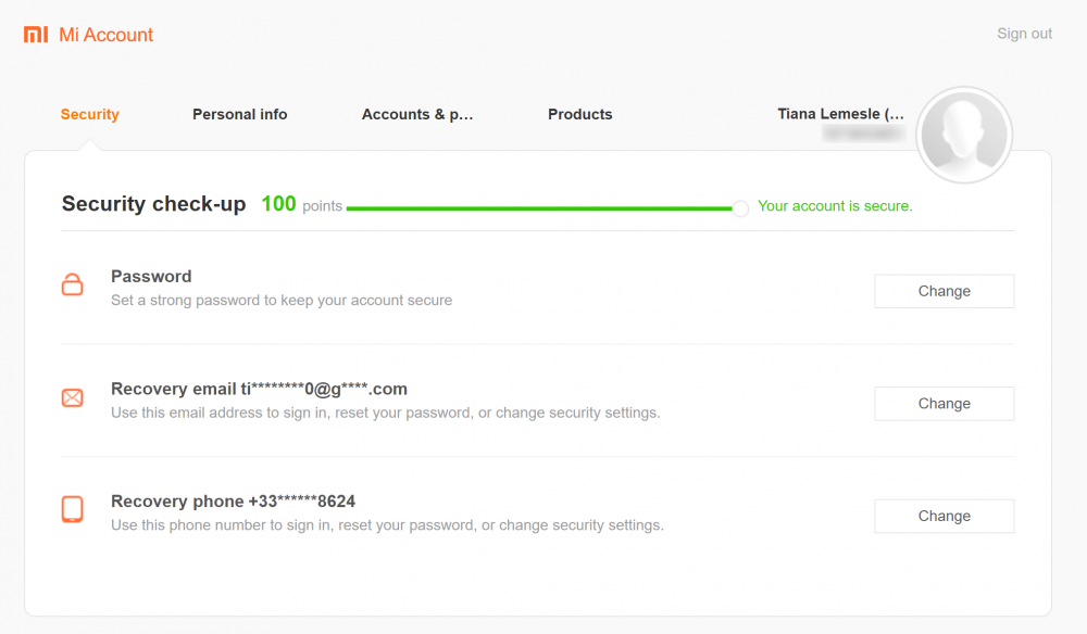

Ci-joint la capture de mon profil Xiaomi.
Sur la page Unlock (http://en.miui.com/unlock/), le bouton "Unlock now" ne me redirige pas vers un formulaire mais directement à la page de téléchargement ?
Merci.

C'est normal. Tu installes le logiciel puis tu le lance et tu connectes ton téléphone quand il te dit de le faire.
