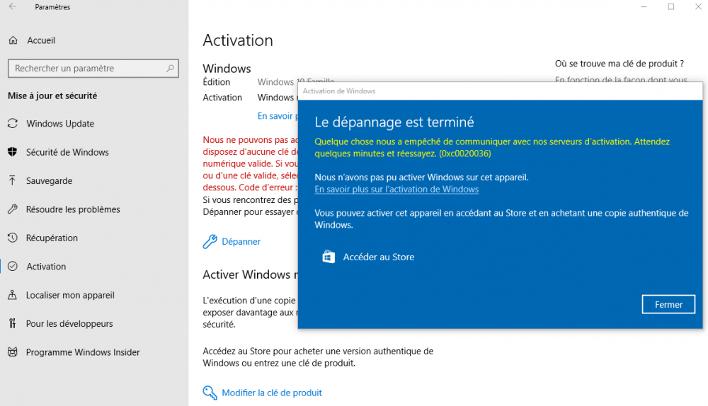

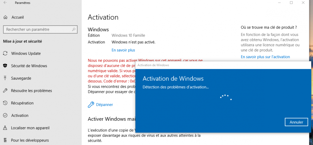

jbz Posté(e) le 20 octobre 2018 Auteur Share Posté(e) le 20 octobre 2018 poursuite du feuilleton (car c'en est un) remarque : je n'attends pas particulièrement de commentaires, je poste cette suite surtout pour me servir d'aide mémoire a) du coté de mon PC Eric-12 : finalement, ce n'était peut-être pas une bonne idée de mettre l'i7 de Flo-12 dans mon PC à la place de mon i3 : il n'a peut-être pas tant que ça aimé cela ...le 19/10 (mais à la réflexion je pense que cela était déjà présent au moins la veille, je n'y avais simplement pas fait attention parce qu'à peine visible avec mon fond d'écran) je remarque en bas à droite de l'écran un message comme quoi je dois activer windows... et une vérification via windows update/activation m'indique : Windows n'est pas activé (gloups) avec en rouge : Nous ne pouvons pas activer Windows sur cet appareil car vous ne disposez d'aucune clé de produit (Product Key) ou licence numérique valide (…) Code d'erreur : 0xC004F012" Après 2 appels sans succès auprès du support Français de Microsoft qui n'arrive pas à remettre la situation en place et me dit de tenter soit la réinstallation complète du PC, soit de racheter une licence windows 10, je fais une pause pour chercher ma fille le soir à l'école, et décide de tenter de remettre mon i3 d'origine dans mon PC. Malheureusement, le souci persiste. J'ai depuis recontacté dans la soirée du 19/10 le support Microsoft "in English" (contact très agréable malgré la barrière de la langue) … mon cas est finalement transmis au niveau supérieur, je serai recontacté mardi 23/10 à une heure convenue. A suivre. b) du côté du PC de ma femme (enfin des PCs du coup maintenant) : - son nouveau PC Flo-18 fonctionne très bien (en même temps il est tout neuf, c'est heureux) - j'ai donc finalement ce jour monté la nouvelle carte mère (avec l'i7 d'origine de Flo-12 du coup, ainsi que son disque système d'origine). Après un premier boot hors réseau qui m'a permis de constater que le problème de clignottement de windows était toujours présent une fois passé le l'écran de login, je me suis donc lancé dans une réinstallation complète (reinstallation depuis une clef USB avec raz des partitions). Et là, agréable surprise après les épreuves de la veille : en reconnectant le PC avec ses identifiants : j'ai retrouvé automatiquement une barre de tache en position verticale droite (comme c'était le cas initialement sur Flo-12 avant ses malheurs) et une license windows numérique liée à son compte Microsoft Comme quoi, il y a quand-même des choses qui fonctionnent - et si je n'avais pas essayé de mettre l'i7 sur mon PC, tout serait peut-être d'équerre à l'heure qu'il est. Plus qu'à faire passer quelques windows updates, etc .. et mon fils pourra récupérer avec Flo-12 un PC fraichement réinstallé. Lien vers le commentaire
calisto06 Posté(e) le 20 octobre 2018 Share Posté(e) le 20 octobre 2018 @jbz Bonjour, C'est le fait d'avoir changé le processeur qui t'avais fait perdre l'activation : ça fait partie du "changement de matériel" Je te laisse lire https://support.microsoft.com/fr-fr/help/20530/windows-10-reactivating-after-hardware-change Et après la manipulation décrite il faut impérativement faire une clean install de la même version qui était installée et activée. 1 Lien vers le commentaire
jbz Posté(e) le 20 octobre 2018 Auteur Share Posté(e) le 20 octobre 2018 @calisto06 Bonjour et merci pour le commentaire. En fait, j'avais lu l'entrée 20530 que tu cites, et c'est pourquoi sur Eric-12, j'avais pris la précaution de m'assurer, avant de changer le processeur, que j'avais bien une licence numérique liée à mon compte Microsoft (par précaution, parce que ne changeant que le processeur, la CM et le HD restant les mêmes, je ne pensais pas que ce serait détecté comme un changement). Mais le souci, c'est que même en ayant pris cette précaution, quand maintenant je vais comme indiqué dans Activation, et que je lance l'outil "Dépanner", il ne m'est pas proposé le choix : "J’ai récemment changé le matériel sur cet appareil". En fait, il y a des petits points bleus qui se mettent à tourner en cercle juste à droite de Dépanner : , puis après quelques minutes une fenêtre "Activation de Windows" s'ouvre : et là ca tourne tourne tourne sans aboutir. Juste pour être sûr, peux-tu stp préciser ta pensée : - quand tu dis "après la manipulation décrite", tu parles bien d'après avoir cliqué sur "j'ai récemment changé le matériel sur ce matériel" ? (ce que je ne peux pas faire donc) - et ensuite, quand tu dis après cette manipulation, "il faut impérativement faire une clean install de la même version qui était installée et activée" : je ne vais pas échapper à une réinstallation ? parce que autant sur Flo-12 c'était pas trop grave, autant sur Eric-12 je vais en baver de tout réinstaller ensuite Merci pour les conseils. Lien vers le commentaire
jbz Posté(e) le 20 octobre 2018 Auteur Share Posté(e) le 20 octobre 2018 complément : J'ai refait un essai et j'ai laissé tourné longtemps. Finalement, la fenêtre arrête de tourner, et affiche au final J'ai pas souvenir qu'on avait atteint ceci quand j'étais en ligne avec Microsoft. Du coup je vais retenter encore ... Lien vers le commentaire
calisto06 Posté(e) le 20 octobre 2018 Share Posté(e) le 20 octobre 2018 Essaye la procédure https://support.microsoft.com/fr-fr/help/4023300/unable-to-reach-windows-activation-servers-error-after-installing-the pour voir si tu as la proposition d'activer à l'aide de la License numérique liée à l'appareil . Tu rentre une clé générique et tu vois si tu as la proposition . Sachant que l'identification de l'appareil est liée au matériel ça ne pose pas de problème d'habitude mais il faut effectuer d'abord la procédure lier la license du PC à un compte Outlook) puis, une fois le changement matériel effectué, faire la clean install (suppression de toutes les partitions Windows) pour profiter de la réactivation en utilisant l'utilitaire voir tuto du crabe https://lecrabeinfo.net/reactiver-windows-10-apres-changement-carte-mere.html mais dans le tuto il n'est pas précisé de faire une clean install . 1 Lien vers le commentaire
