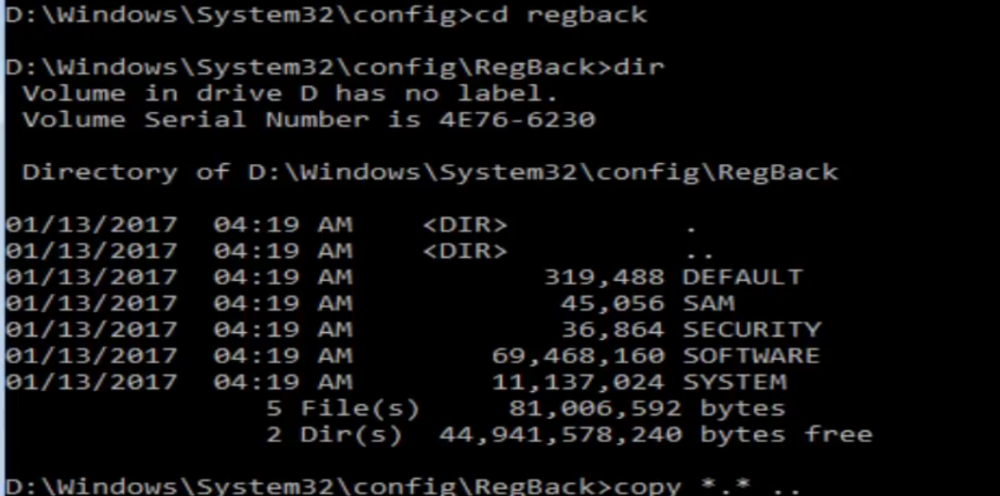

Invité LincolnFan93 Posté(e) le 15 septembre 2018 Share Posté(e) le 15 septembre 2018 Demarre sur ta clé USB et ensuite clique sur "Réparer Windows" Clique sur "Dépannage" et ensuite clique sur "Options Avancées" Sélectione "Invite de commandes" Tape ceci : C: Et ça cd windows/system32/config renomme default en default.bak renomme sam en sam.bak renomme système en système.bak renomme software en software.bak sortir du dossier ouvre le dossier "regback" faire copier les dossiers : "default"du dossier regback "sam"du dossier regback "system"du dossier regback "software"du dossier regback en tapant 'copy *.* Redémarre ton pc Lien vers le commentaire

Invité LincolnFan93 Posté(e) le 15 septembre 2018 Share Posté(e) le 15 septembre 2018 (modifié) Photos explicatives Les photos sont dans le désordre Modifié le 15 septembre 2018 par LincolnFan93 Lien vers le commentaire
cbaud2000 Posté(e) le 15 septembre 2018 Auteur Share Posté(e) le 15 septembre 2018 Bien compris ! À mon tour, je te montre les mêmes répertoires chez moi, et tu verras que si les fichiers DEFAULT, SAM, SECURITY, SOFTWARE et SYSTEM sont bien présents dans REGBAK, ils sont vides (0 octet). Lien vers le commentaire
Invité LincolnFan93 Posté(e) le 15 septembre 2018 Share Posté(e) le 15 septembre 2018 Ça c'est bizarre Essaie sfc /scannow pour voir Lien vers le commentaire
cbaud2000 Posté(e) le 15 septembre 2018 Auteur Share Posté(e) le 15 septembre 2018 il y a 19 minutes, LincolnFan93 a dit : Ça c'est bizarre Essaie sfc /scannow pour voir Oui, n'est-ce pas ? J'en ai fait il y a quelques jours, sans trouver aucune anomalie, mais par acquit de conscience, je recommence et le même résultat est visible ici. Cela étant, j'arrête pour ce soir. Je reprendrai demain, mais pas avant le soir. Lien vers le commentaire
Invité LincolnFan93 Posté(e) le 16 septembre 2018 Share Posté(e) le 16 septembre 2018 Salut C'est normal que les fichers sont à 0 octets Regarde le capture d’écran que j'ai fait Lien vers le commentaire
