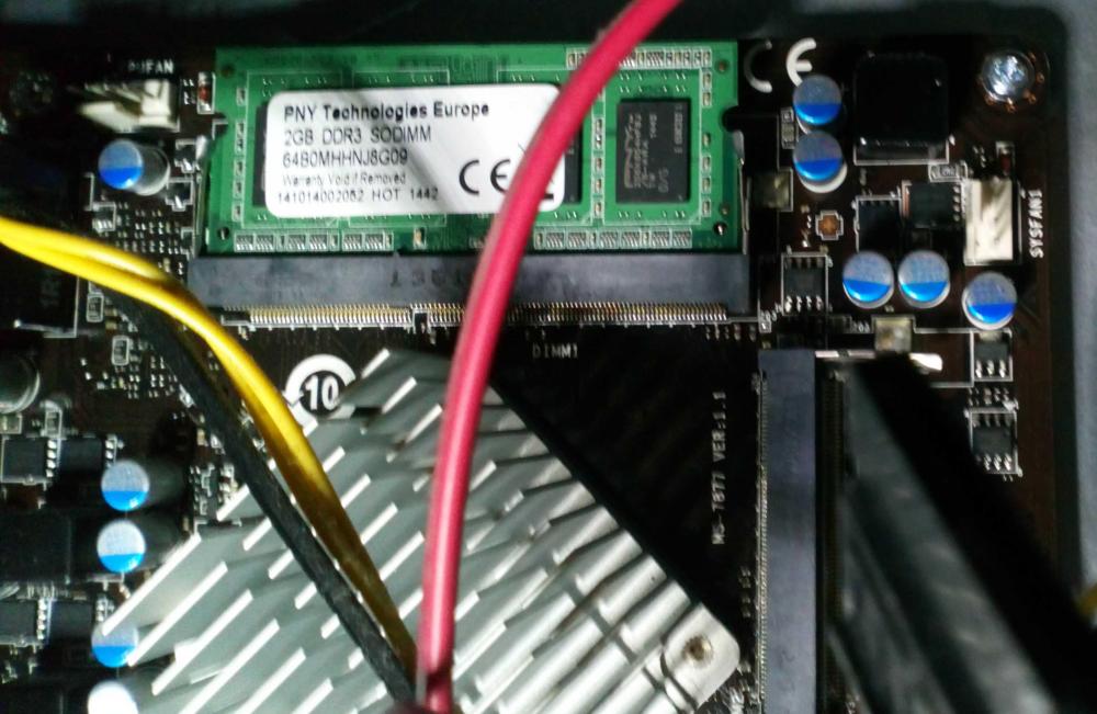

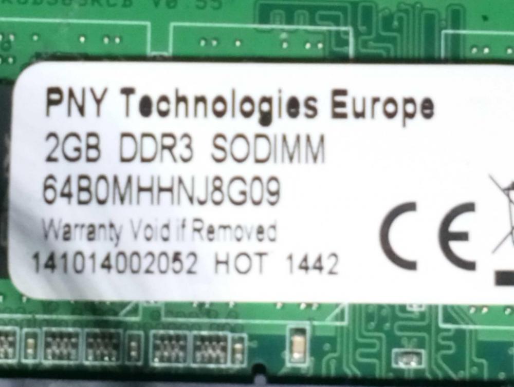

Meilleurs vœux à tous !
Voici les photos que j'ai pu prendre, mais je ne pense pas que l'on puisse en tirer quelque chose …..
Partager ce message
Lien à poster
Ta carte -mère est de marque/constructeur MSI .
Les dernières photos concernent ta RAM et ne nous sont pas d'une grande utilité !
