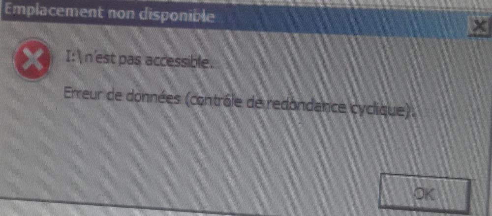

j'ai du nouveau mes amis! j'ai retiré le dd du pc  en question pour mettre dans un boitier externe   et ouvrir dans un autre pc et déverrouiller le lecteur mais  je constate apparemment que le disque dur doit avoir les secteurs défectueux parcequ'il s'est déverrouillé mais je n'arrive pas à accéder. je vous envoie les captures.
20180816_041238.thumb.jpg.370f730435995ee169bcec07afc00e94.jpg20180816_040445.thumb.jpg.a7fb2dbab9b899b3871f7122f2eba2c8.jpg20180816_041302.thumb.jpg.161202e9405eb32bad6b555c2c270d28.jpg20180816_041403.thumb.jpg.61e4990d8f496ed5510dbf1ef7377aab.jpg
auriez-vous une idée mes amis ????

A mon humble avis, c'est la conséquence de BitLocker, tu ne peux pas simplement "le déverrouiller" en le mettant ailleurs, sinon cela se saurait.

il y a 6 minutes, Firebird a dit :
Humm ok je comprends donc la solution d'après moi c'est  de formater. Je vais dire à mon pote là tanpis s'il n'accepte pas ce pc m'a déjà trop pris assez de temps :D
