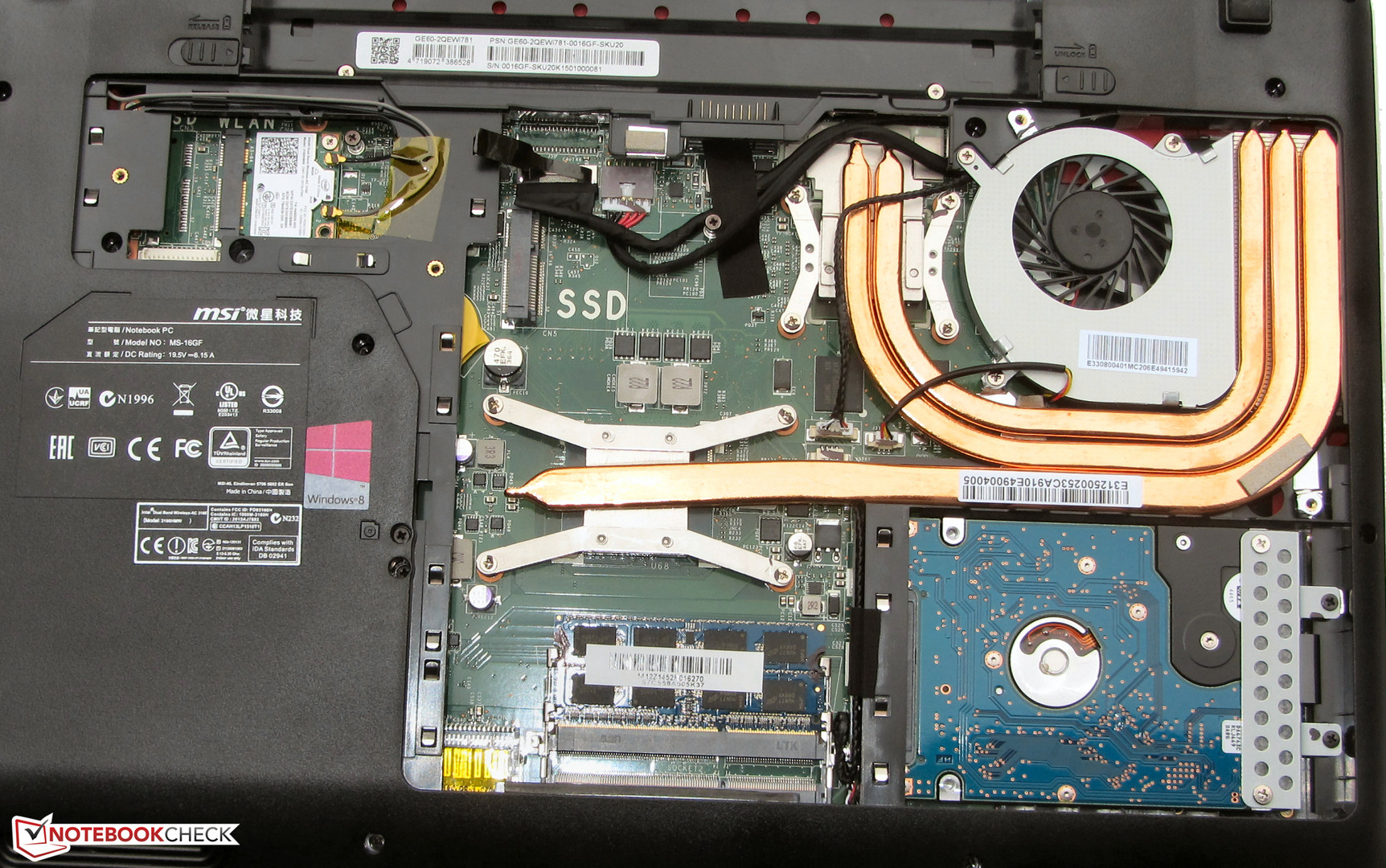

maintenant pour la carte ethernet, ici:
csm_MSI_GE60_2QEWi781_Innereien_16de89fc
la pièce en haut a gauche muni de deux point fils retirer les et dévissé les deux vis retirer la carte ethernet de sont support
re tenter une fois
une opération pas très compliquer au bas mot 5 min affaire est dans le sac.
pk la retiré, car si elle pose problème elle fait peut être buguer votre pc chose que vous aviez déjà 10 min pour démarrer 20 min pour s’arrêter
de plus si elle et en défaut ou pas en la retirant ont pourra déjà juger si c'est elle en tord ou pas et continuer l'investigation

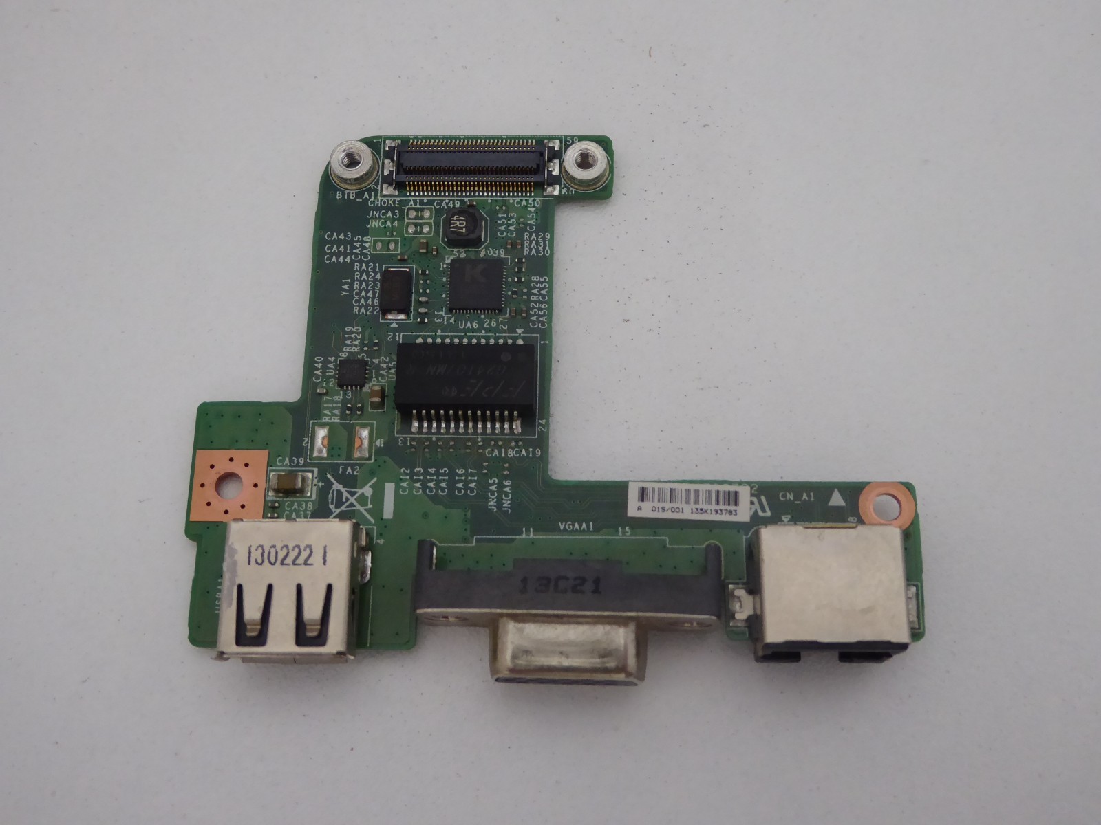

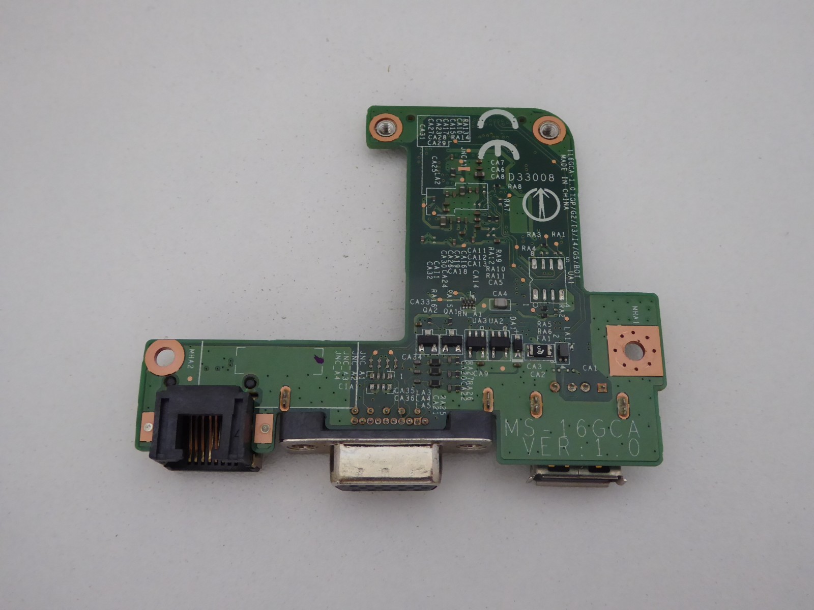

Photo 2/2
Photo 1/2
Il y a 1 heure, FabienG a dit :
J'ai essayé de déconnecter la carte, mais là où tu indiques c'est la carte wifi, pas la carte Ethernet?
autant pour moi arf ... je sais pas pk je pensait a cette pièce.
voici la carte ethernet elle est lié au connecteur VGA
est ce que tu confirme bien que a l’arrière sur le coté de ton pc tu y vois le connecteur vga + le connecteur rj45
