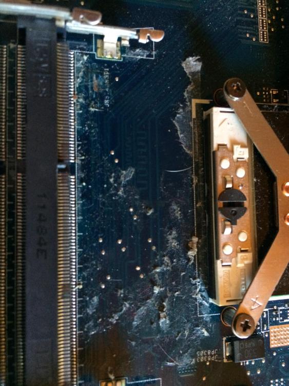

peux tu nous faire une tof de la CM sans les barrettes de RAM et le plastoc isolant ?
normalement à ce que j'ai pu lire ici et là il y a comme un W fait avec des points de soudure direct sur le PCB … (le circuit imprimé de la CM)
c'est là qu'il faut faire un court circuit avec un tourne vis plat par ex
sur le W ;) comme ça W
sinon tu as essayé de court circuité le support de la pile pdt 15 secondes ?
ed sans la pile bien sûr ni la batterie toujours !

à l’instant, Canet66 a dit :
le circuit imprimé n'a pas l'air clean !
Tu m'étonnes ! on dirait qu'il a passé une soirée trop arrosée :lol:
et j'ai beau zoomer @mort je ne vois pas … dsl
vois tu une inscription jmpclr pour jumper clear ?
et que donne un CC (cour-circuit) sur le support de pile ? 15 s MIN
Sinon je vais refaire une recherche
Lien vers le commentaire
il y a 9 minutes, bringolo22 a dit :
desole quand j ai enleve le plastique noir et essayer d enlever la colle doucement on peut apercevoir une inscription jrst1
ah ok pour les traçes de colle mais c'est quand même un peu sagouin de la par du constructeur :drhouse:
oui pas mal ça jrst1 pour jumper reset 1 :good-job:
et il y a un jrst2 pas loin ?

il y a 4 minutes, bringolo22 a dit :
j ai trouve de l autre cote un jrst2 jrst3
Trouve pas le deux ... mais au dessus du 3 il y a un rectangle avec comme une vague verticale
essaies un CC avec un tourne vis plat ici dans le sens de la vague @LA VERTICALE
15 s
