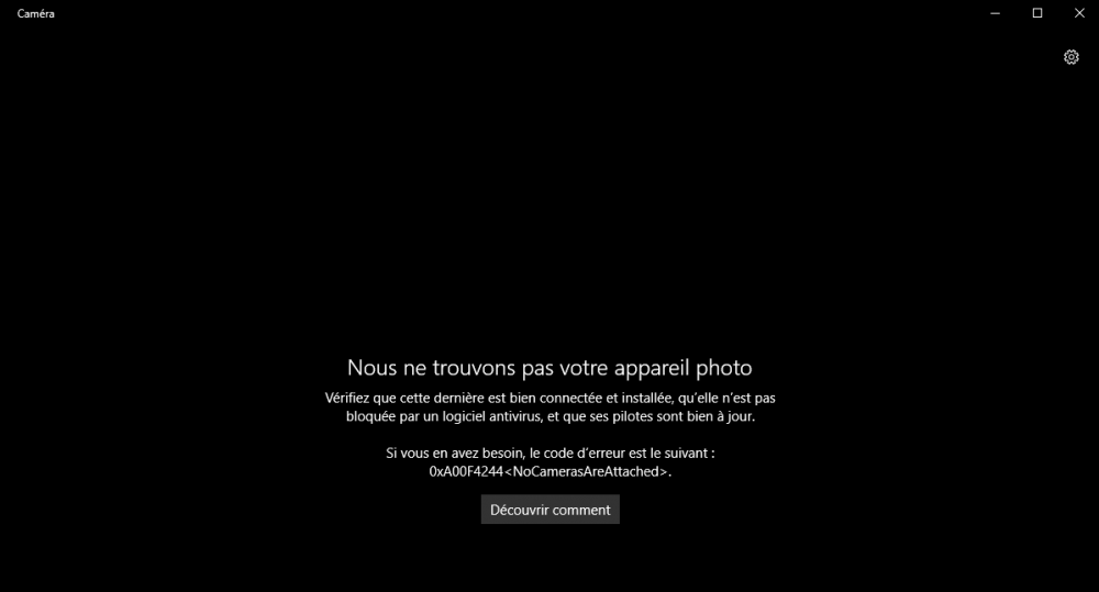

Bonjour S@T,
Merci de me répondre. Je ne pensais plus avoir de nouvelles vu les problèmes que j'ai eu récemment sur le site avec une intervenante.
Alors, j'ai bien suivi la procédure de pcastuces mais je ne crois pas que le souci vienne de là.
En effet, si tu regardes les copies d'écran jointes, tu remarqueras que la caméra est bien reconnue dans les gestionnaire de périphériques. Le pilote est celui que m'a fait télécharger Microsoft sur son site.
Et tu peux voir que la caméra est bien reconnue dans MyCam et VLC mais pas dans Skype ni l'appli "Caméra".

Essayes ceci :
Citation
Dans le Panneau de configuration, affiches les petites icônes et cliques sur (ou fais une recherche vers) "Résolution des problèmes".
À gauche, cliques sur le lien "Afficher tout".
Choisis "Applications du Windows Store". Puis suis le guide.
Si ça n'aboutit à rien, et que l'application "Caméra" ne reconnaît toujours rien, essayes ceci :
Citation
Fais la combinaison des touches [Windows]+[R] (ou recherches la fonction exécuter), puis écrits-y « regedit » et valides.
Dans l'éditeur de registre, déploies les dossiers :
HKEY_LOCAL_MACHINE\SOFTWARE\Microsoft\Windows Media Foundation
Et cliques sur le dossier « Plateform ».
Dans la zone de droite, fais un clic droit et crées une valeur Dword(32b), qu'il faudra nommer (en respectant les majuscules) « EnableFrameServerMode ». Si cette valeur existe déjà, double-cliquer dessus et la mettre à zéro.
Redémarrer et tester.
Bonne manipulation. :c_happy:
Partager ce message
Lien à poster
Je viens de faire les deux manips recommandées. Pour la première ça m'a proposé de réinitialiser "Caméra", ce que j'ai fait mais sans résultat.
Pour la seconde j'ai crée une clé comme indiquée mais, la aussi, sans résultat.
