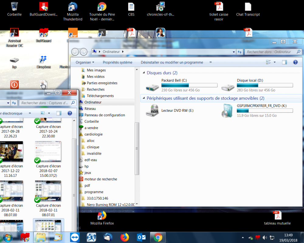

vous désirez le réparer le Windows 7 mais pour quelle raison ? je vois sur votre première image que vous êtes sur la page des disques durs ... donc il fonctionne, non ?
en effet le packard bell est bien sur C:/
en visionnant votre première image je vois des dossiers qui m'ont l'air important :/ , si vous avez encore accès je vous conseil de les sauvegardé car en faisant des manipulations vous pourriez perdre vos dossiers importants

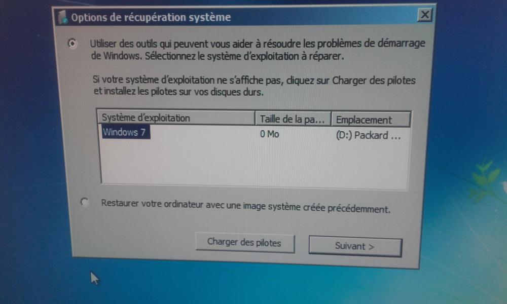

Il y a 4 heures, mali a dit :
bonjour je sais bien
quand je fais réparer j'ai ça
mon windows est sur c
est-ce que quelqu'un peut m'expliquer ou me donner un lien pour la réparation
merci
Salut !
Il me semble que, depuis un support externe, la lettre de la partition système change sur cet outil de réparation. Si tu as sauvegardé tes document, personnellement, je cliquerais sur « Suivant ».

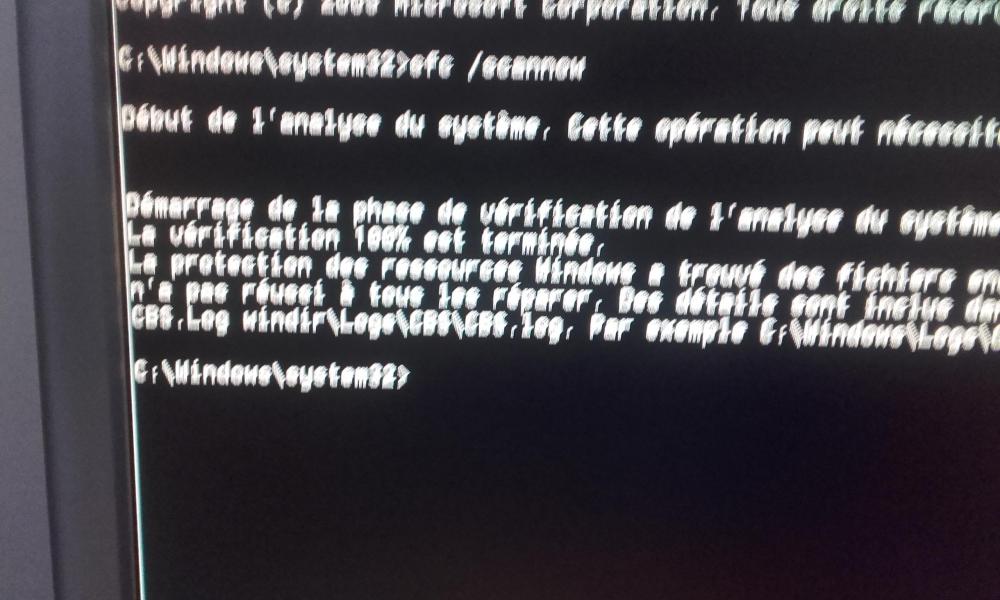

Il y a 2 heures, mali a dit :
sfc scannow me dit qu'il n'a pas pu réparer tout les fichiers endommagés
As-tu essayé de réparer l'image DISM ? https://lecrabeinfo.net/reparer-image-de-windows-10-dism.html
Puis de ré-essayer une réparation via la commande « sfc /scannow » ?
