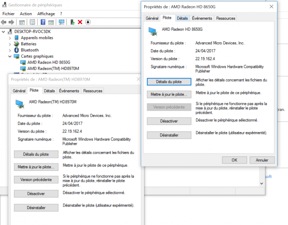

J'ai un problème sur mon PC actuel (MSI GX60 / CPU : AMD A10-5750M / GPU : AMD radeon R9 M290X(HD8970m) & AMD HD 8650G / OS Win 10 64bit )
J'avais un pilotes graphiques de 2015 du coup j'ai fais la MAJ O.o Mais ...(le problème) c'est que maintenant je n'ai plus la R9 M290X.
Et quand je lance le AMD catalyst controller , il me signale "Aucun pilotes amd installer.... Veuillez installer le pilote adapter à votre carte graphique ..."
Votre avis ?
Merci

en fait vous n'avez qu'une carte CG la AMD radeon R290x
les drivers du w8.1 64bits sont pour le W10 64bits également.
telecharger ceci a l'onglet VGA
https://www.msi.com/Laptop/support/GX60-3CC-Destroyer#down-driver&Win8.1 64
ensuite supprimé tout vos drivers
ne mettez pas directement votre connexion internet retirer le câble installer le fichier télécharger rebooter

Bizarre qu'il en sorte pas une mise a jour plus récente.
Alors j'ai fais les manip mais un problème persiste il m'installe un pilote automatiquement (pilote : date 03/08/2015 - 15.200.1062.1004)
Mais je pense que le pc possède deux carte graphique car avant le PC avait un voyant led blanc en "bureautique" et une fois en jeux la led était orange.
Le problème c'est que je voulais améliorer le PC en terme de performance en Jeux, je tourne a 30-20 FPS sur fornite en low.
