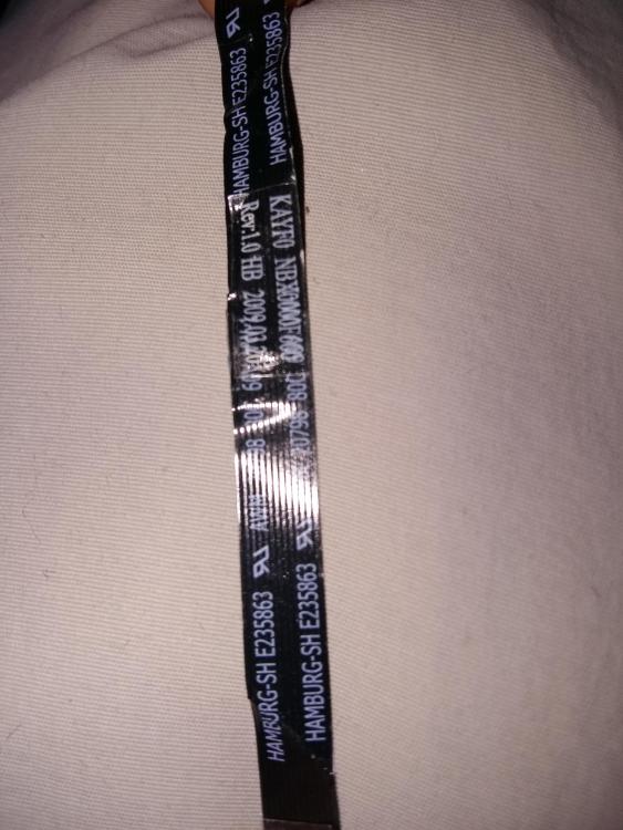

safami Posté(e) le 20 août 2017 Share Posté(e) le 20 août 2017 Salut les amis ^^ J'ai 2 questions assez techniques ^^. Je fait appele à vous car là je patauge. J'ai récupéré un packard bell KAFY0 Il était fonctionnel mais avais besoin d'un nettoyage de fond. Tout fonctionnai à la base. J'ai démonter le pc, je l'ai soufflé, j'ai changé les pâtes thermique et j'ai remonter et là. ... soucis. Le 1 er est résolu mais incompréhensible. Lorsque j'allumais le pc, l'écran restait noir, le ventilo se lançais mais aucun bruit de la part du DD .... J'ai cherché sur le net, il disent d'enlever la barrette de RAM du slot supérieur (le n°2 quoi). Et ça a marché J'ai donc inversé la position des 2 barette et ça remarche ... les 2 RAM sont identiques et prisent en compte par le système. Mais le PC Ne s'allume qu'avec la barrette 1 sur le slot 1 et la 2 sur le 2. Bizarre non ? Des avis ? Second souci. Le PAD est mort dans l'opération. J'ai bien démonté / remonté pour vérifier la connexion. Mais rien n'y fait. J'ai pas essayé de mettre de bombe contact tien Y a un moyen de vérifier les connexions du flex (le câble plat) qui relie le PAD à la CM ? Lien vers le commentaire

safami Posté(e) le 24 août 2017 Auteur Share Posté(e) le 24 août 2017 J'ai teste le câble avec mon ohm mètre. Une des pistes est nase >< Y a plus qu'a T'as une idée pour la position de la barrette RAM ? 1 Lien vers le commentaire
safami Posté(e) le 24 août 2017 Auteur Share Posté(e) le 24 août 2017 Re, Bon le modèle exacte est : EasyNote_LJ75_JN_265FR Impossible de mettre la main sur cette nappe .... Vous auriez pas une idée ? ^^ Lien vers le commentaire

Delta Posté(e) le 24 août 2017 Share Posté(e) le 24 août 2017 (modifié) Il y a 4 heures, safami a dit : J'ai teste le câble avec mon ohm mètre. Une des pistes est nase >< Y a plus qu'a bah vi le coup classic la piste se situe ou en extrémité ou plein milieu pour la nappe tu devrai avoir un numéro de référence du style HPxxxxx ou autres ++ Modifié le 24 août 2017 par Delta Lien vers le commentaire

safami Posté(e) le 24 août 2017 Auteur Share Posté(e) le 24 août 2017 il y a une heure, Le PoissonClown a dit : C'est-à-dire… Tu n'arrives pas à trouver la nappe dans ton PC ou tu n'arrives pas à trouver cette nappe sur le Net ? il y a 26 minutes, Delta a dit : bah vi le coup classic la piste se situe ou en extrémité ou plein milieu pour la nappe tu devrai avoir un numéro de référence du style HPxxxxx ou autres Dsl me suis mal exprimé Sur le net je la trouve pas >< La piste ce situe en 2 ème ou 3ème position. Mais vus que une seul connexion ne se fait pas, il doit tout mètre en sécurité et ne détecte rien ... Le 20/08/2017 à 22:08, safami a dit : Le 1 er est résolu mais incompréhensible. Lorsque j'allumais le pc, l'écran restait noir, le ventilo se lançais mais aucun bruit de la part du DD .... J'ai cherché sur le net, il disent d'enlever la barrette de RAM du slot supérieur (le n°2 quoi). Et ça a marché Je parle de ça Delta ^^ Lien vers le commentaire

Delta Posté(e) le 24 août 2017 Share Posté(e) le 24 août 2017 il y a 5 minutes, safami a dit : Dsl me suis mal exprimé Sur le net je la trouve pas >< La piste ce situe en 2 ème ou 3ème position. Mais vus que une seul connexion ne se fait pas, il doit tout mètre en sécurité et ne détecte rien ... soit tu ponte un tout fin câble a la place de la piste defect.. très minutieux mais sa pourrai marché. soit sur ce câble, il y a normalement une référence autocollant ou imprimé, tu l'aurai pas ++ Lien vers le commentaire

Le PoissonClown Posté(e) le 24 août 2017 Share Posté(e) le 24 août 2017 Il y a 4 heures, safami a dit : Dsl me suis mal exprimé Sur le net je la trouve pas >< C'est pas ce style de nappe ? Peut-être que tu n'utilises pas les bons mots-clés… Lien vers le commentaire
safami Posté(e) le 24 août 2017 Auteur Share Posté(e) le 24 août 2017 (modifié) il y a 46 minutes, Le PoissonClown a dit : C'est pas ce style de nappe ? Si si ^^. il y a 46 minutes, Le PoissonClown a dit : Peut-être que tu n'utilises pas les bons mots-clés… La c'est pour Asus, et la mienne est une 12 pin en plus ^^ Référence de la nappe : y a bcp de chose de marqué. .... je te donne tout Modifié le 24 août 2017 par safami Lien vers le commentaire
Le PoissonClown Posté(e) le 24 août 2017 Share Posté(e) le 24 août 2017 Il y a 8 heures, safami a dit : Bon le modèle exacte est : EasyNote_LJ75_JN_265FR J'ai trouvé une annonce pour un modèle approchant (LJ71) : https://www.bazarduportable.com/fiche-piece-detachee-ordinateur-portable.php?fab=CABTOUCHCMPBLJ71&const=CABTOUCHCMPBLJ71 Mais y-a même pas de photo pour vérifier, et lol! Le prix de ouf ! 99999€ … Un bagatelle ! 1 Lien vers le commentaire

safami Posté(e) le 29 août 2017 Auteur Share Posté(e) le 29 août 2017 http://www.ebay.com/itm/HAMBURG-SH-E235863-AWM-20798-80C-60V-VW-1-/130591041149 21€ ..... 1 Lien vers le commentaire
Delta Posté(e) le 29 août 2017 Share Posté(e) le 29 août 2017 il y a 46 minutes, safami a dit : http://www.ebay.com/itm/HAMBURG-SH-E235863-AWM-20798-80C-60V-VW-1-/130591041149 21€ ..... [SOURCE] reprise du site justement proposant des nappe dans le style Ces nappes bien que portant la même référence, peuvent avoir des dimensions et caractéristiques différentes. Les chances de se tromper lors de l'achat sont immenses. ++ Lien vers le commentaire
safami Posté(e) le 29 août 2017 Auteur Share Posté(e) le 29 août 2017 j'ai lu oui ... Lien vers le commentaire
