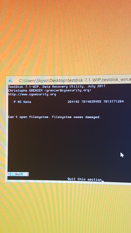

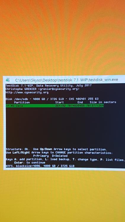

Ce que je constate c'est que vous avez éxécuter test disk mais ça n'a pas fonctionné.

Vous avez fais le test disk étape par étape? parceque le message qui apparait sur la derniere capture là signale que votre système de fichier est endommagé.

C'est plutôt embarrassant. Il est possible de remonter la partition endommagée et faire un CHKDSK mais ça risque d'effacer définitivement pas mal de choses (cf. même souci).
Personnellement, je passerais à PhotoRec. Tu as ce tuto ou celui-ci. Note : PhotoRec ne retrouvera pas les noms des fichiers et il se peut que les documents Office en docx, xlsx, pttx etc. se retrouvent avec l'extension zip.
Bonne chance.
