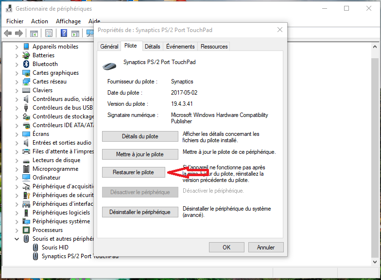

Yves B. Posté(e) le 11 août 2017 Share Posté(e) le 11 août 2017 Salut @dd31, Malgré que tu aies utilisé les trois méthodes pour bloquer l'installation des pilotes par Microsoft, il arrive que ces pilotes soient inclus dans une “ mise à jour cumulative ”, alors il n'y a rien à faire. Ce que tu peux faire, c'est de “ restaurer le pilote ”. Tu fais un clic-droit sur « Démarrer », et tu sélectionnes « Gestionnaire de périphérique ». Ensuite, tu fais un clic-droit sur ton pilote, et tu sélectionne « Restaurer le pilote », pour revenir au pilote précédent. J'espères que ton problème sera réglé A+ 1 Lien vers le commentaire
dd31 Posté(e) le 11 août 2017 Auteur Share Posté(e) le 11 août 2017 Merci pour la réponse. C'est bien ce que je fais, mais chaque fois que je réinstalle la version précédente, celle qui fonctionne, windows update remet sa version qui ne fonctionne pas. J'ai contacté le support Microsoft qui est incompétent et qui me renvoie vers HP. Ce qui n'a rien à voir. J'espère trouver une solution définitive. Merci encore pour ta réponse Lien vers le commentaire
