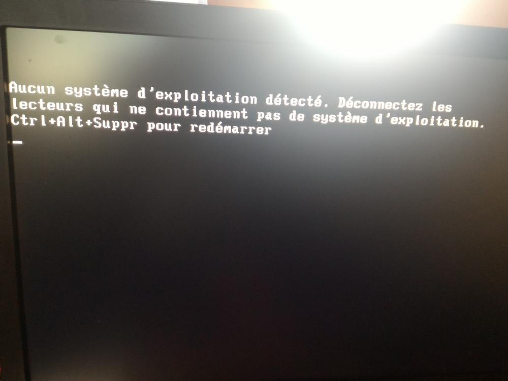

depuis quelques jours, l'ecran du pc de mon fils reste noir, a priori sans explication mais il a fait une defragmentation de DD. Dpuis impossible de relancer le PC. la réinitialisation ne fonctionne pas et après une tentative de suivre le forum en utilisant une clé usb bootable, j'ai cru que tout etait résolu. Le systeme d'exploitation repartait, j'ai donc continué l'installation mais au moment de mettre en place un antivirus retour à l'écran noir. Nouvelle réinitialisation qui reste plantée à 42%.
J'ai voulu relancer une nouvelle installation en formatant le DD et supprimant les autres partition et je crois bien que j'ai encore mis plus de bordel . Au secours je ne sais pas comment relancer le systeme. J'ai essayé de mettre en place l'ancien W7 avec le dvd mais là non plus cela ne fonctionne pas. Dans le bios j'ai mis le lecteur DVD en 1er mais ecran noir avec message "aucun systeme d'exploitation detecté. deconnecter les lecteurs qui ne contiennent pas de systeme d'exploitation.

le fait qu'il vous disent le message aucun systeme d'exploitation détecté, ne veut pas dire que votre DD est mort, c'est jusque que quand vous avez formatez votre PC et toute les partitions, bah il y a plus rien, il est vierge,
il vous faut re installer de A a Z le systeme.
Si j'ai bien compris : vous n'arrivez pas à démarrer sur le DVD.
C'est peut-être à cause du mode de démarrage (UEFI) qui ne correspond pas au DVD (qui démarre en LegacyBoot).
Regardez comment installer Windows en mode BIOS classique (Legacy).
Ou alors, essayez de ré-installer Windows 10 avec un support d'installation externe (UEFI).
Tenez-nous au courant du résultat.

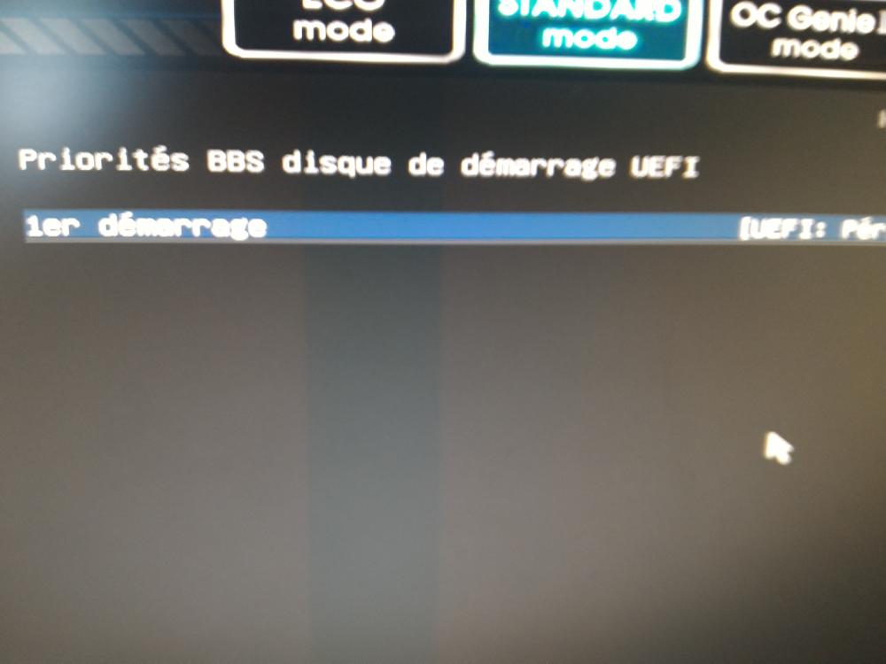

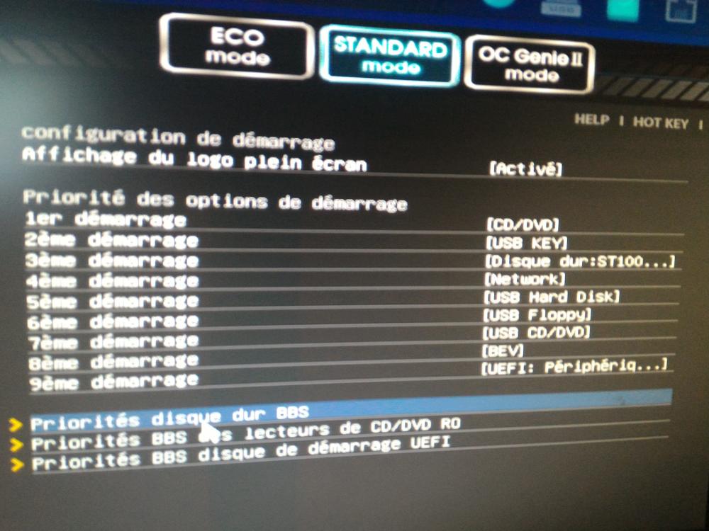

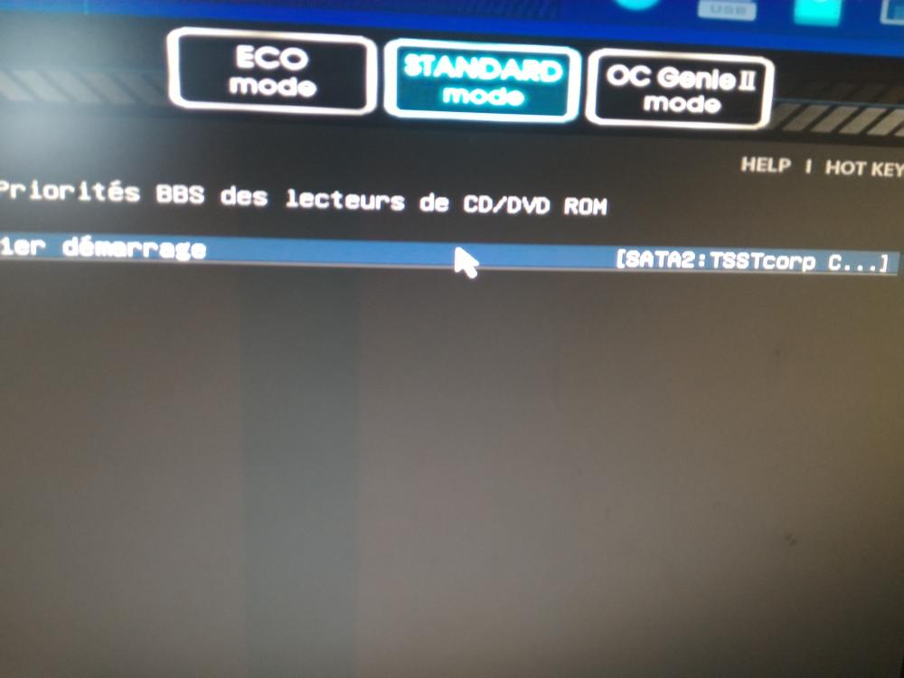

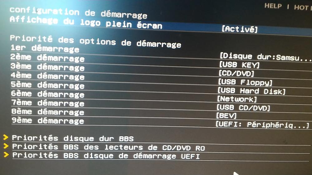

Lorsque j'allume le pc ecran noir donc pas de possibilité de faire les manips via le drapeau win. Par le bios je vous ai mis les indications que me donne l'écran. J'ai reselectionné clé usb en 1er boot pour retenter l'installation.

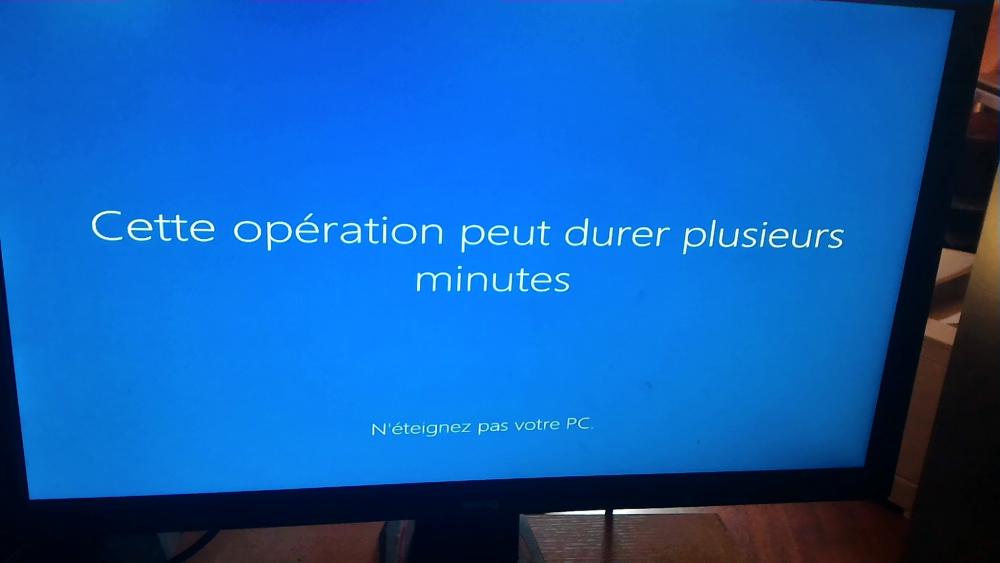

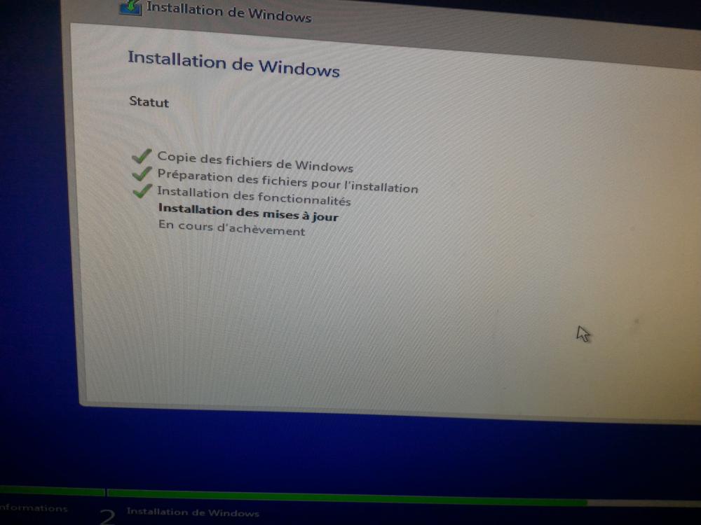

Tout a l'air de se passer au mieux, donc relance du pc, j'enleve la clé usb....redemarrage en cours....(pas de clé usb et pas de reseau internet branchés). Tout a l'air de fonctionné. Mais la clé de licence est elle reconnue de cette façon ?

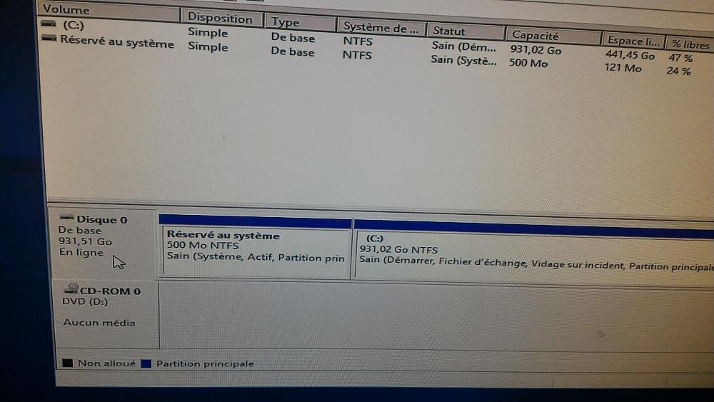

Vu les captures d'écran, vous êtes en UEFI. Le disque est donc logiquement en format de partitionnement GPT.

comme le dis @Le PoissonClown si vous etes en UEFI le disque ou se situe le systeme OS " windows " est en GUID gpt. je dis ou se situe le systeme, car vous pourriez avoir un autre Disque dur qui lui serai en mode MBR.
mais votre systeme est sur un Disque dur donc il est en GPT no soucis ma precision etait a but informatif.
sur vos screen je vois en effet comme @Le PoissonClown que vous etes en UEFI le Windows 10 demande du UEFI
mais je me pose une question, sur votre screen la je vois une partition pour le systeme de  et votre disque dur OS c'est un screen de Win 7 ? car sur Win8 ont en a plus que 2 et sur win 10 clairement encore plus je pense qu'il y en as 5 - 6 ???

Je suis désespérée, cela ne fonctionne toujours pas ! J'arrive a installer le systeme tout redemarre et des que je met le cable ethernet pour installer l'antivirus le pc redemarre 2 ou 3 fois ou plutyt fait une tentative et je termine avec ecran bleu de récuperation. Je ne sais plus quoi faire

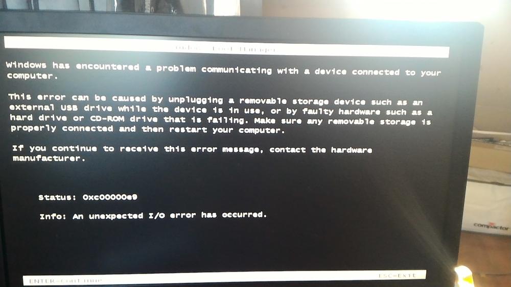

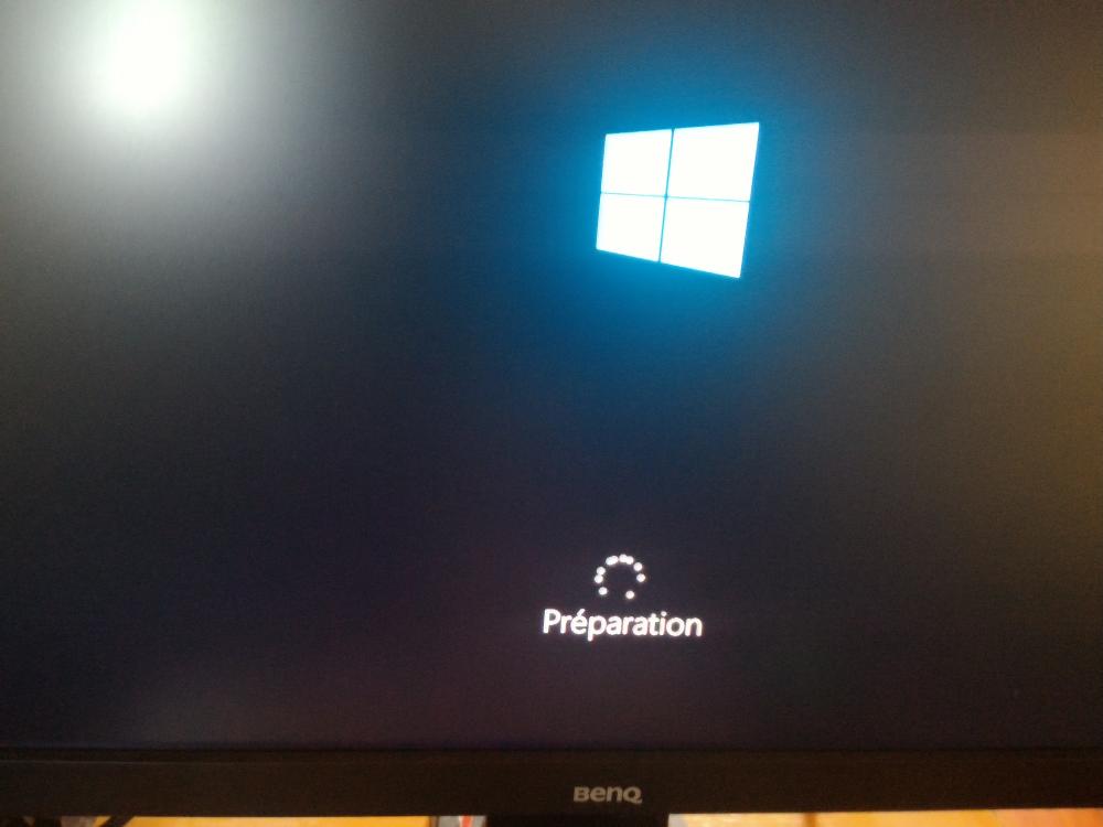

Bonjour ,

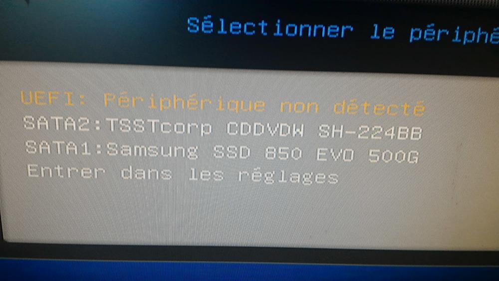

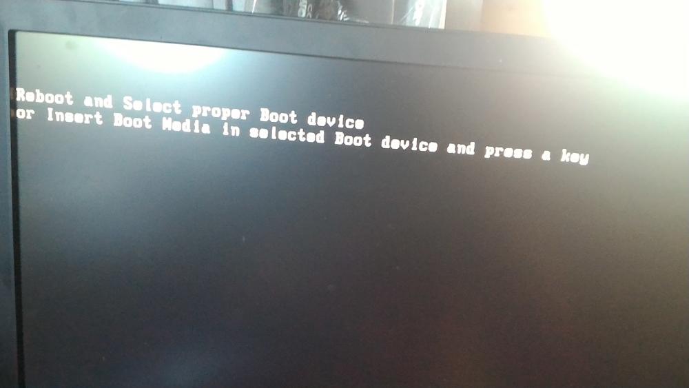

Toujours dans la panade, c'est vraiment au coeur du systeme que rien n'y fait. A l'allumage, suite F11 image 2, puis avec acces bios image 3, même avec le boot sur SSD ne fonctionne pas. J'avais mis le SSD , sur lequel javais réinstaller W10 avec clé bootable (SSD formaté NTFS) même avec le DD débranché en sata, rien ne se lance. A la tentative d'installer W7 avec disque origine sur SSD image 4 apparait.. Je rebranche ancien DD et w7 accepte l'installation. Faut il que je prépare mon SSD en GPT (et comment) pour lui faire accepter w10 et surout le boot de démarrage ?

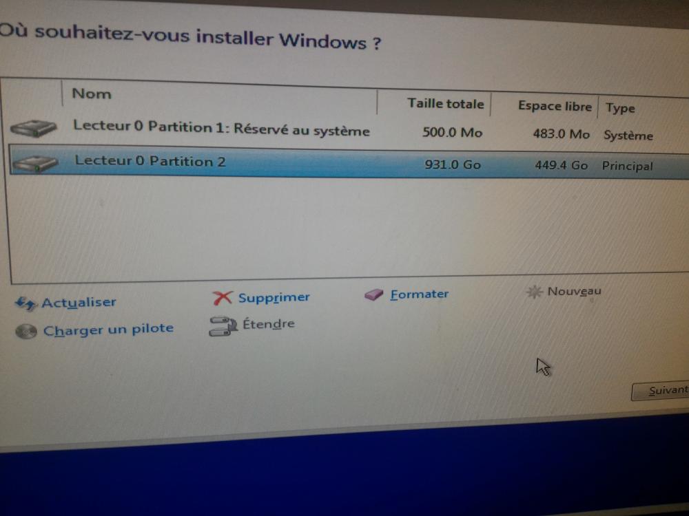

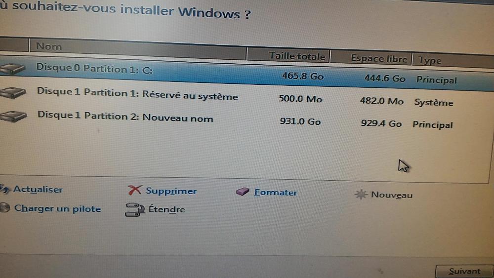

Mes constats, sans le DD d'origine impossible de faire booter mon Pc sur une installation W7 ou 10. Sur la photo, une partition  (DD1) est reservé au systeme, Est ce le boot d'origine ? i j'installe mon W7 sur le DD et que je clone le tout sur le SSD mon problème va t il se résoudre ?
Partager ce message
Lien à poster
il y a 4 minutes, skylucker a dit :
La partition dite « réservée au système » est une partition spéciale pour le démarrage qui se crée automatiquement à l'installation.
Pour migrer un clonage d'un disque dur classique vers SSD, c'est à priori possible avec RedoBackup, mais je ne me souviens plus de la manip.
