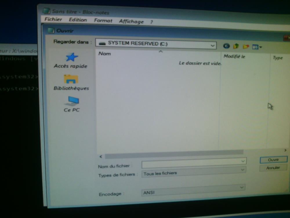

FloDauv Posté(e) le 22 février 2017 Auteur Share Posté(e) le 22 février 2017 Je n'ai pas encore crée ma clé de restauration. Cependant, lorsque j'accède à system32>notepad comme expliqué dans le tuto, et que je clique sur mon disque C (system reserved), je ne retrouve pas mes fichiers perso. Sont-ils ailleurs? Je suis inquiet de ne plus pouvoir les retrouver Faire une restauration complète du système ne me dérangerait pas si je pouvais retrouver au préalable mes fichiers perso et les transférer sur un autre disque. Est-ce possible? Lien vers le commentaire
Le PoissonClown Posté(e) le 22 février 2017 Share Posté(e) le 22 février 2017 Ah ! C'est inquiétant en effet. Oui il est possible de faire une restauration système qui écrase tout, c'est à mon avis la meilleure solution… Après avoir récupéré vos données ! Est-ce mieux depuis un support de boot Linux amovible ? Lien vers le commentaire

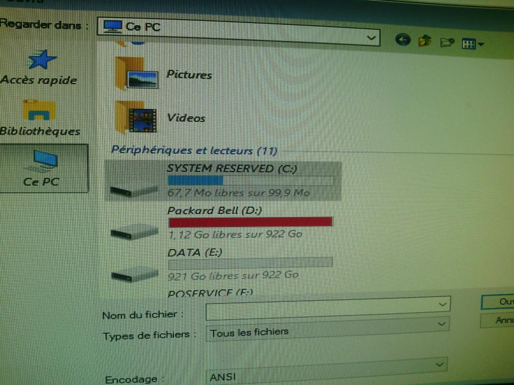

FloDauv Posté(e) le 22 février 2017 Auteur Share Posté(e) le 22 février 2017 (modifié) Où puis-je trouver cela? Je voudrais juste pouvoir retrouver mes fichiers. Révélation Révélation Modifié le 23 février 2017 par Mreve mise en spoiler Lien vers le commentaire
Le PoissonClown Posté(e) le 22 février 2017 Share Posté(e) le 22 février 2017 C'est bien mon intention de vous y aider Avez-vous fouillé s'il existait un dossier Users à la base d'un autre lecteur (comme Data par exemple) ? Si le tuto mis en lien est trop détaillé pour vous, voici des tutos plus simples : Pour un live-USB : http://windowsworld.over-blog.com/2016/06/creer-une-cle-live-usb-linux.html Pour un live-DVD : https://doc.ubuntu-fr.org/tutoriel/graver_cd_ubuntu_depuis_windows Et voici pour la procédure : http://www.vista-xp.fr/forum/topic2618.html Lien vers le commentaire

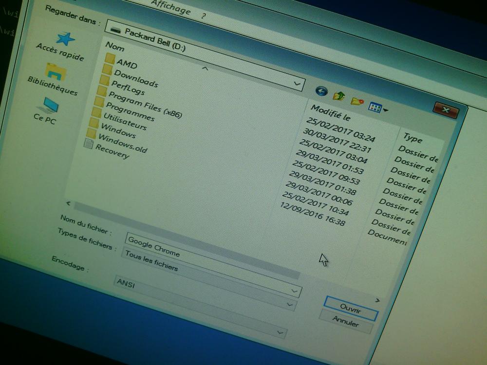

FloDauv Posté(e) le 31 mars 2017 Auteur Share Posté(e) le 31 mars 2017 (modifié) D'accord, mais je suis toujours en mode écran bleu, system32/notepad, etc. Où donc retrouver le dossier caché AppData (photo)? et dans cette situation, je ne peux pas télécharger RecAll sans restaurer... Mes mots de passe seront alors perdus? Modifié le 19 juin 2017 par Mreve Lien vers le commentaire
FloDauv Posté(e) le 31 mars 2017 Auteur Share Posté(e) le 31 mars 2017 Je viens d'aller dans le dossier "utilisateurs" de la photo ci-dessus. J'ai tapé dans la barre de recherche "AppData" et ça ça ouvert le dossier constitué de 3 sous-dossiers: "Local", "LocalLow" et "Roaming". Dans le premier, j'ai trouvé le dossier Google avec ses 4 sous-dossiers: Chrome, CrashReports, Software Report Tool, Update. J'ai copié tous ces dossiers sur mon disque externe. Mes mots de passe enregistré par Chrome seront-ils de nouveau actifs quand j'aurai restauré et réinstallé Chrome? Lien vers le commentaire
Le PoissonClown Posté(e) le 31 mars 2017 Share Posté(e) le 31 mars 2017 Bonjour, Il y a 1 heure, FloDauv a dit : Je viens d'aller dans le dossier "utilisateurs" de la photo ci-dessus. J'ai tapé dans la barre de recherche "AppData" et ça ça ouvert le dossier constitué de 3 sous-dossiers: "Local", "LocalLow" et "Roaming". Copiez ces trois sous-dossiers. Il se peut que Chrome ait aussi des dossiers dans "Local" et "LocalLow". Il y a 1 heure, FloDauv a dit : Mes mots de passe enregistré par Chrome seront-ils de nouveau actifs quand j'aurai restauré et réinstallé Chrome? Non, lorsque Windows sera réinstallé, il faudra coller le contenu du dossier AppData (sur le bureau par exemple) et utiliser RecAll pour qu'il analyse son contenu et qu'il en extraie les mots-de-passe qu'il pourra y trouver (la liste peut être exportée en page Web (HTML), en fichier texte ou d'autres formats). Lien vers le commentaire
