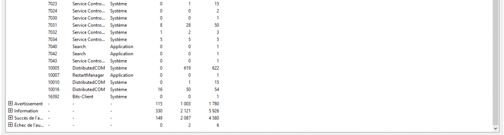

- Je vais donc checker l’Observateur d’éléments de Windows 10, et là, c'est le drame... (cf : pièces jointes) :c_wtf:
Bref, je ne vais pas épiloguer d'avantage, en une semaine, beaucoup de problèmes se sont accumulés sur mon PC et je ne sais ni d'où ça vient, ni comment régler tout ça. Tout allait bien et après un premier blue screen, tout s'est empiré.
