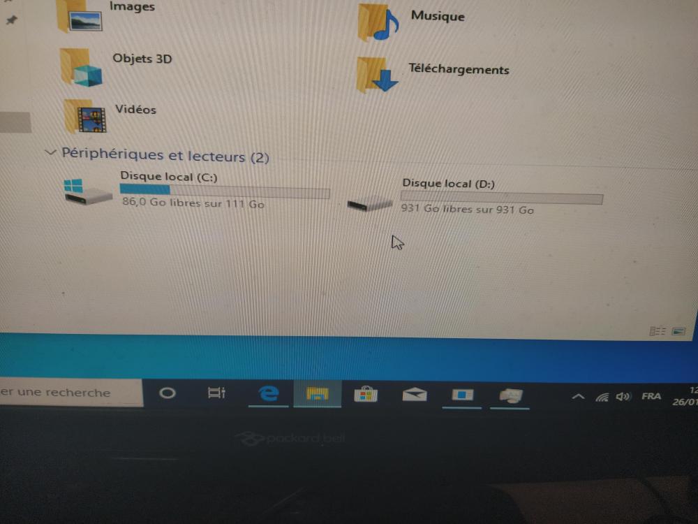

Gros problème avec Windows depuis amd storemi
L'installation est terminée et maintenant ? Comment je récupère mon compte, mes paramètres etc ?

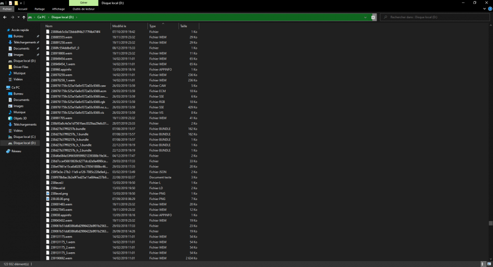

D'accord mais mes fichiers ?
Mais ils sont sur le disque ou tu m'a indiqué avoir tout copié , il faut rebrancher ce disque , déconnecter la clé USB , vérifier que le SSD est placé  en tete pour le boot  et tu devrais pouvoir explorer ce disque qui va apparaitre comme disque de données .
Sinon si tu ne veux pas le reconnecter il y a des boitiers SATA/USB qui permettent de se connecter sans tout démonter en USB sur un disque dur pour recuperer les données

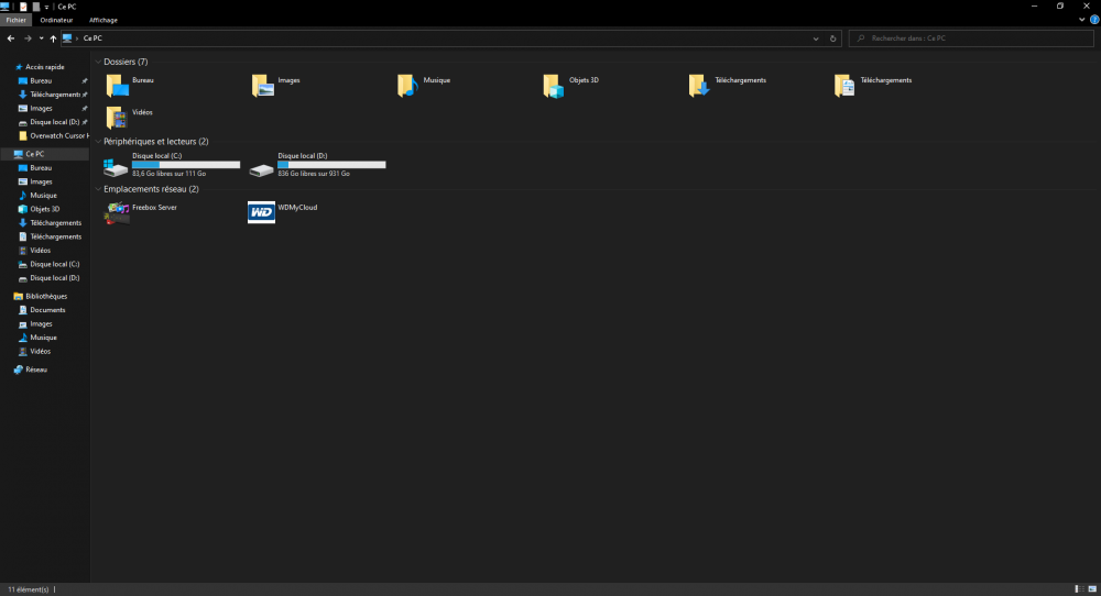

Je viens en renfort ( si je peux me permettre), parce que l'union fait la force ! ( et aussi parce qu'on manque de clareté depuis le début du topic :)
@Uxy_, Premiere chose , la plus importante, Avez vous fait une sauvegarde de vos fichiers persos présent sur le HDD
Ensuite, sur votre screen de gestionnaire de disque , on voit le troisieme disque faire la taille des deux autres ,  c'est donc le résultat de la fusion de vos 2 disques non ?
Et c'est ce disque qui vous pose problème ?

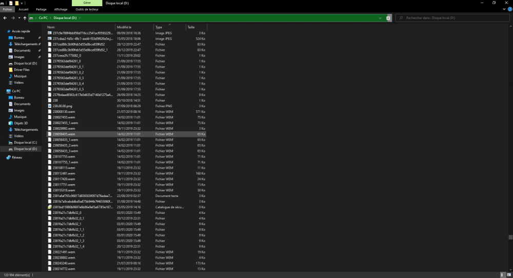

Alors on va commencer par ça si vous le voulez bien !
il y a 8 minutes, Uxy_ a dit :
Du coup R.I.P. mes données ?
Non pas encore !
Je crois que @calisto06 vous a suggéré un logiciel de récupération qui est plutôt intuitif et puissant !
 Utilisez le pour vos données et revenez nous voir une fois fait pour attaquer les choses sérieuses...
Si besoin d'aide pour Recuva, vous savez où nous trouver !
