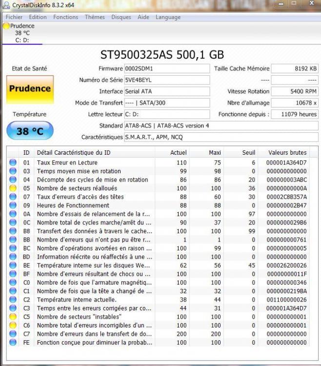

Bon mauvaise nouvelle ….ton disque dur commence à lâcher , il peut durer encore quelques temps ou lâcher d'un coup . Donc tu vas vite récupérer tes données sur un support externe , l'activation w7 , clés des logiciels mots de passe ..etc avant de tout perdre
Pour les clés de logiciels et autres mots de passe tu peux utiliser RecAll https://keit.co/p/recall/ mais il faut désactiver l'antivirus avant car il détecte cet outil comme un malveillant (c'est normal mais tu n'as rien à craindre) du fait de son fonctionnement .
Pour récupérer les fichiers d'activation w7 https://www.tech2tech.fr/effectuez-une-clean-install-de-windows-10-sans-passer-par-la-mise-a-niveau/ voir la manipulation  récupérer le fichier gatherosstate.exe.
Donc après il faut acheter un autre disque dur , la bonne nouvelle c'est qu'apparemment il y a des trappes dont une surement pour le disque dur(sur les anciens pc on avait ça alors que maintenant pas toujours sur les portables)
