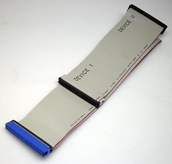

il faudra vérifier les connectique a l’intérieur :
je pense notamment vu l'age que vous aurez des nappe IDE comme ceci :

Oui effectivement, le seul HDD que j'ai pour ce PC est en IDE, et les nappes sont ainsi, elles seront donc mal connectés, d'accord. Mais comment se fait-il que la carte mère puisse avoir des ports USBs mais qu'elles soient incapables d'accéder à leur contenu?

J'ai une nappe à trois embouts, le bleu dans l'embout bleu de la carte mère, le blanc étant le slave je présume, et le noir le master, j'ai bon?
Je ne me souviens plus.
@Delta devrait pouvoir te le confirmer.
L'essentiel, c'est, lorsque tu allumes ton PC, à la traversée du Bios, de voir ton disque en Primary-Master
yop là a @D34 Angel et @Reverdix
pour ce qui est de la nappe j'avoue  ne jamais avoir fait attention au code couleur ..
maintenant le bleu je le mettrait a la carte mère et alors suivant tes disque dur leur placement je mettrais le Master en haut et le slave en bas pour faire correspondre au mieux les embouts de la nappe ide
ce que je faisait attention surtout c'est ici :
avec les petit jumper a placer... en Master ou Slave.
Désolé pour la couleur des images c'est F.lux
Perso, je ne me souvenais même pas que les broches étaient de couleurs différentes.
J'ai trouvé ceci :
Partager ce message
Lien à poster
il y a 4 minutes, D34 Angel a dit :
J'ai trouvé ceci :
bah voila sans même avoir fait attention j'ai dis de la même façon que le schéma :biggrin:
pour les couleurs si j'ai souvenance et j'ai re ouvert ma boite de vieux câbles bric a broc, certains on des couleurs d'autres pas ...
