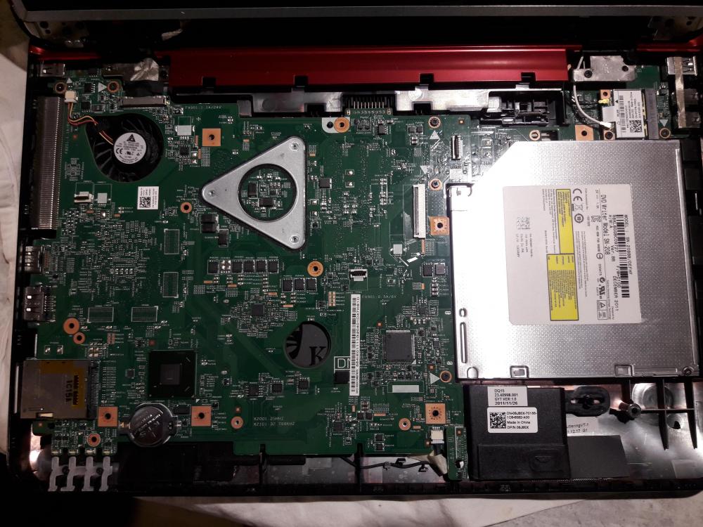

Delta 2 282 Posté(e) 29 novembre Yop là @galyfree Si je comprend bien, si tu es sous ecran externe, tu peut duré 2h sans que l’écran se coupe, ton pc est parfaitement utilisable. Si tu es sur l’écran normal, l’écran de ton pc portable, au bout de 15 sec il se coupe et un ventilateur s’arrête, mais le Disque dur en somme continue de tourné? cela ressemble a cela l’intérieur : Citer Partager ce message Lien à poster
galyfree 13 Posté(e) 29 novembre Hello Delta, oui c'est ça sur écran externe tout fonctionne normalement autant de temps que je veux mais sur l'écran du portable c'est écran noir au bout de 10/15 seconde après l'allumage, juste le temps de voir le logo Windows mais même pas le temps d'arriver sur le bureau... Pour la photo de la carte mère c'est quasiment la même sauf que pour moi le HDD est dessous. Citer Partager ce message Lien à poster

galyfree 13 Posté(e) 29 novembre Sinon voici la CM en question Citer Partager ce message Lien à poster

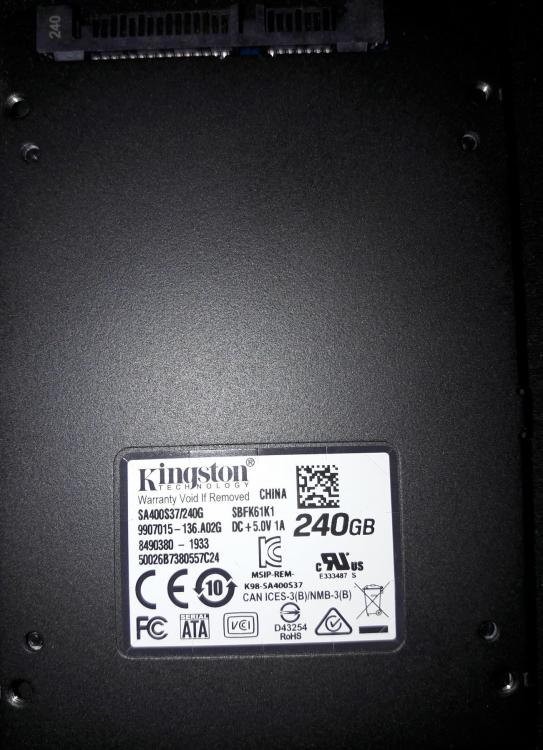

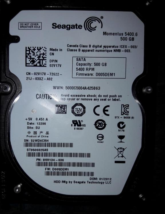

Delta 2 282 Posté(e) 29 novembre il y a 18 minutes, galyfree a dit : Absolument mon cher ! c'est pire qu'un cas d’école sa ... quelle est le HDD sont numéro de série etc. si moyen fait un screen de sa fiche signalétique sur le HDD fait de même sur le SSD on vas voir ses tensions etc consommation électrique etc. il dois y avoir une astuce qui nous échappe ... Citer Partager ce message Lien à poster
galyfree 13 Posté(e) 29 novembre (modifié) Voici les deux bébés ! Modifié 29 novembre par galyfree Citer Partager ce message Lien à poster

Delta 2 282 Posté(e) 29 novembre cela n'est même pas un problème de Sata III etc car le kingston sa400s37/240g est rétrocompatible avec les technologie 3gbs et 6 gbs et ton pc prend en charge les sata 300 Citer Partager ce message Lien à poster
