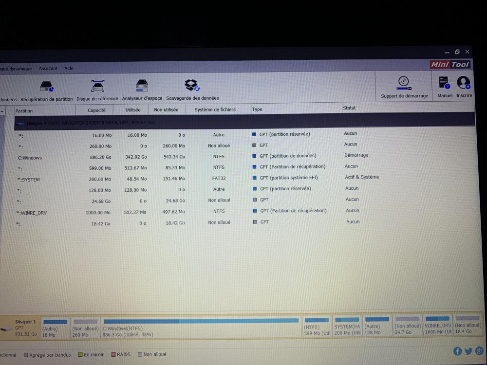

Tokiro 0 Posté(e) 20 novembre J’ai finalement réussi ! J’ai supprimé les partitions 4,5 et 6 cependant c’est delete volume override qui a fonctionné et non delete volume 2 en suivant vos instructions: Toujours avec diskpart : (sélectionne D qui doit être le volume 2) Select volume 2 delete volume override Ensuite create partition EFI size=200 format quick fs=fat32 label="System" create partition msr size = 128 Puis sortir de diskpart (diskpart exit ) Et puis comme sur le tuto les commandes (LES COMMANDES ): Bootrec /fixmbr bootrec /fixboot (ignorer le message d'erreur) bootrec /rebuildbcd c’est cependant après avoir essayé C- RECONSTRUCTION INTEGRALE DE LA BCD que le pc a redémarré normalement, je ne sais pas pourquoi mais maintenant je vois seulement le disque C et je vais essayer les mises à jour pour voir si je n’ai plus le même problème 1 Citer Partager ce message Lien à poster

calisto06 1 630 Posté(e) 20 novembre (modifié) il y a 7 minutes, Tokiro a dit : je vois seulement le disque C Si tu n'as qu'un disque sur le PC c'est normal les partitions systeme n'ont pas vocation a être affichées : pas de lettre sauf si on doit les manipuler . Bravo en tout cas ...j'avais eu un doute à un moment étant donné les nombreuses manipulations effectuées que tu puisse reconstruire cette partition . Override sert a supprimer les partitions protégées Une dernière chose , peut tu installer l'outil minitool partition wizard http://www.gratilog.net/xoops/modules/mydownloads/singlefile.php?lid=1991 attention ne pas cocher Avast à l'installation Ouvre l'utilitaire et poste une capture écran du disque qu'on vérifie l'agencement de tout ça Modifié 20 novembre par calisto06 Citer Partager ce message Lien à poster

Tokiro 0 Posté(e) 21 novembre J’aurai juste une dernière question, y a-t-il un moyen de remettre les partitions non alloué/utilisé au disque c, et pourquoi mon pc est beaucoup plus long à démarré depuis ? Y a-t-il un rapport que la partition EFI ne fait que 200mo ? Citer Partager ce message Lien à poster
calisto06 1 630 Posté(e) 21 novembre il y a une heure, Tokiro a dit : J’aurai juste une dernière question, y a-t-il un moyen de remettre les partitions non alloué/utilisé au disque c, et pourquoi mon pc est beaucoup plus long à démarré depuis ? Y a-t-il un rapport que la partition EFI ne fait que 200mo ? Et la manip que je t'ai demandé de faire avec MPW ...pour voir les partitions sur le disque (hier) Citer Partager ce message Lien à poster
Tokiro 0 Posté(e) 21 novembre (modifié) Pardon, je n’avais pas vu : Modifié 21 novembre par Tokiro Citer Partager ce message Lien à poster
calisto06 1 630 Posté(e) 21 novembre Ben @Tokiro ...comment dire : c'est le bazar là dedans , tu as des secteurs non alloues (3) entre des partitions , pour moi Windows à du mal à démarrer à cause de ce partitionnement anarchique . Regarde chez moi comment ces partitions s'agencent : Tu as quoi à réinstaller comme logiciels ? Sincèrement il faudrait réinstaller comme il faut ou tout du moins restaurer usine si tu as fait le support de restauration usine https://support.lenovo.com/ch/fr/solutions/ht035659 . Donne la liste des logiciels installés : panneau de configuration , programmes et fonctionnalité ou avec un scan ZHP Diag https://www.nicolascoolman.com/fr/download/zhpdiag/ Citer Partager ce message Lien à poster
Delta 2 285 Posté(e) 21 novembre il y a 22 minutes, calisto06 a dit : Ben @Tokiro ...comment dire : c'est le bazar là dedans yop là, comment dire plus simple ... sauvegarde des données et suppression de toutes les partoches ... ensuite on refait les partoches et si on désire on peut même créer des partitions supplémentaire mais après avoir laissé Windows faire ses partitions pour lui ... on retrouvera ainsi un pc normalement avec les partoches a la bonne place une suggestion comme ça .. je m'éclipse .. 1 Citer Partager ce message Lien à poster
