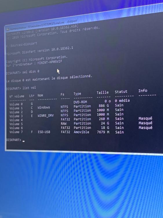

Donc on va tenter de recréer une partition efi en diminuant dans un premier temps la partition D d'un volume de 400 mo
A l'aide de l'invite de commande (faire enter après chaque commande)
Diskpart
List disk (0 est le disque ou Windows est installé )
Select disk 0
List volume  on doit voir tes volumes des disques
Select volume 2 (ça doit être le volume D si j'ai bien vu )
Shrink desired=400 minimum=300

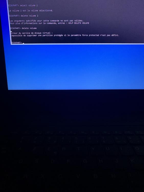

Bon on va essayer autrement en supprimant D et en recréant efi et  msr (tu as bien récupéré les fichiers contenus dans D je suppose : on verra si on en a besoin et si on doit réinstaller une partition de récupération plus tard pour pouvoir démarrer si besoin sur les options de récupération )
Toujours avec diskpart : (sélectionne D qui doit être le volume 2)
 Select volume 2
delete volume 2
Ensuite
create partition EFI size=200
format quick fs=fat32 label="System"
create partition msr size = 128
Puis sortir de diskpart (diskpart exit )

je ne sais pas, je n’ai rien fait de plus que de suivre vos indications, la partition n’est pas a la bonne taille car je suis toujours bloqué à l’étape delete volume 2 (Ça ne fonctionne pas comme dit précédemment)donc je n’ai pas fait la suite

Yep,
Il est peut-être possible de résoudre ton problème en essayant de recréer correctement la partition EFI/ESP et en supprimant les Volumes 4,5 et 6 mais je ne pense pas que cela soit la chose à faire.
Déjà je ne comprends pas ton histoire d'agrandissement de la partition "boot" de 100 à 600Mo ? Ta partition Boot c'est C. Elle ne fait pas 100Mo. Tu voulais parler de la partition EFI j'imagine.
Ce qu'il s'est passé c'est que la recovery a écrit des choses dans cette partition empêchant Windows d'éditer les fichiers de boot nécessaire pour la mise à jour. Je n'ai jamais aimé les partitions de recovery créées par défaut, elles ne font que créer des problèmes je trouve. Ton problème en est un exemple.
Ta manipulation d'agrandissement de ta recovery est un mystère pour moi. D'après DISKPART elle fait toujours 1000Mo. Donc tu as raté quelque chose.
Autre chose étrange, cette fameuse partition EFI de 600Mo est introuvable. Tu t'es également raté là dessus.

Oui, au lieu d’agrandir le disque d jusqu’à 600mo(car il manquait de place pour installer une mise à jour (je ne sais pas pourquoi une mise à jour voulait s’installer dessus alors que c’est sur c normalement)je l’ai agrandi a 12go puis rétréci à 1go avec une clé bootable linux donc que dois-je supprimer (quelles commandes exactes je dois essayer ? A moins que je dois tout réinstaller si c’est la dernière solution)
