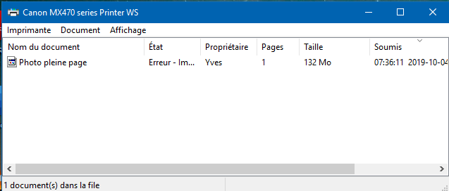

Après redémarrage, je teste, et...  :dry: La confiance règne ! :biggrin:RD8EA.png
Mais quelle bande de nulles !!! :c_angry: Une fois de plus, l’incompétence à son meilleur ! :c_angry:
