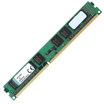

il y a des modèles différents entre les Ram surtout chez un pc de bureau on peut les retrouver au format normal mais aussi en format raccourci low profile tel que ici :
4go-ram-pc-bureau-kingston-kcp316ns8-4g-
la longueur reste la même mais pas sa hauteur.
