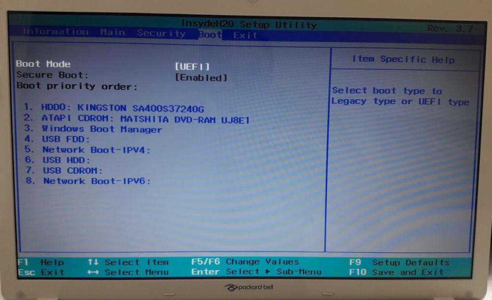

Bonjour je viens de cloner un HDD sur un SSD avec "AOMEI Backupper". L'opération est allée jusqu'au bout avec succès mais au redémarrage sur le pc (portable Parckard Bell sous Windows 10) ça ne fonctionne pas.
J'ai ceci au démarrage et dans l'ordre du boot et il n'y a que "échap" qui me permet d'atteindre le Bios... Je n'arrive pas à faire une réparation. Je n'avais jamais rencontré ce problème auparavant, d'habitude ça fonctionne plutôt même très bien avec "AOMEI Backupper".

Essaie de virer le "secure boot" et de mettre en "boot mode" legacy + Uefi si tu as l'option.
Sinon, as-tu simplement cloné ou as-tu ajusté la taille de tes partitions lors du clonage ? Si c'est le cas, ce n'est pas une bonne idée, il vaut mieux le faire après directement depuis windows.
Autre chose, lors du clonage avec aomei, il te propose de cloner en mode SSD. Ne coche pas cette case même si c'est un SSD, ça peut provoquer des erreurs.

Si tu as cloné un disque pour un PC différent tu risque d avoir des soucis si les drivers sont différents .
De plus si ton image clone à été faite sur un PC en legacy elle ne Bootera pas en UEFI
Le clonage c est bien si on change de disque pour un même pc , sinon mieux vaut une clean install.
