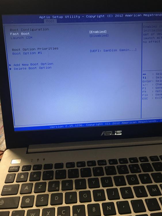

Encore un problème je ne sais pas si le collègue a bien fait la clé par rufus il dit que ça a été très vite , trop vite , 5min.
Et quand je démarre j’ai ça :
et pas moyen de démarrer quoi que ce soit
Partager ce message
Lien à poster
Je veux le modèle de votre Ordi...
Partager ce message
Lien à poster
Donne moi également le modèle de votre clé.
 Pouvez-vous avoir accès à un autre PC ?
Dans votre UEFI, activez l'option BIOS hérite ( CSM ), Mettez-le en enable
